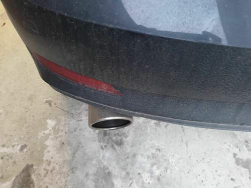

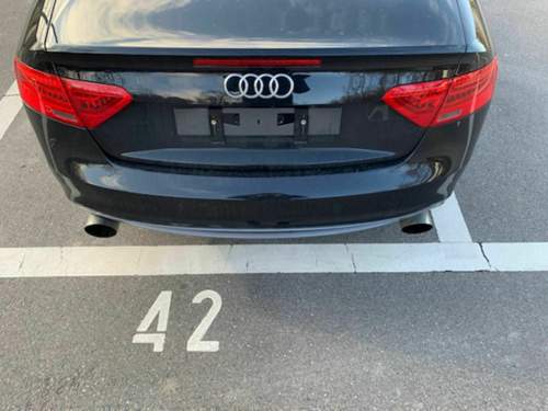

Hallo freunde habe Ein grosses Problem.
Habe mir vor ca. 2/3 Monaten eine Anlage ab kat. Gekauft für mein a5 2.0tfsi.
Also erstens als ich die Anlage montiert habe, dachte ich wäre gut.
Aber NEIN.!
Sie stand und streifte über all an. Also passte einfach nicht genau.
Plus sie war ca. 10/11db zu laut.
Also darf mein auto nicht bewegen momentan.
Bin mit fms. Alles am abklären.
Hat jemand schon damit Erfahrung gemacht.
Wäre sehr froh um antworten gibt sicher interessante Diskussionen.

Also an sich ist die Anlage schon dicht nur sie ist, wie soll ich sagen zu lange. Die Rohre stehen überall an.
Plus die endschaldämpfer stehen auch am Diffusor an.
Und stehen ca. 5/6cm raus oder mehr.

Die Anlage steht halt ahn.
Plus die Endrohre stehen auch am Diffusor an.
Ich werde mal paar Bilder posten.
