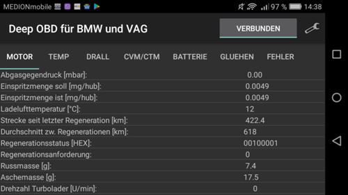

Bei mir geht der Abgasgegendruck auf exakt 0, wenn der Motor aus ist. Im Leerlauf zwischen 6 und 8 mbar.
Anbei 2 Screenshots
N57, Bj2009
