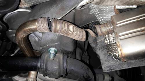

meine Werkstatt hatte mir mitgeteilt, daß das Abgasrohr der Standheizung korrodiert ist. Sie würden es mir für 500,- gerne tauschen. :eek::eek::eek:
das kann ich selbst!
HAbt ihr mir bitte eine TN? TN deswegen, weil mir der :) natürlich die TN nicht gab- Kaufen will ich das rohr bei denen auch nicht, da sie die VAG-Bonus direkt auf den Preis aufschlagen.
Könnt ihr mir bitte helfen? Gibt es verschiedene Ausführungen? (Durchmesser, mit/ohne Schalldämpfer)
Danke und Grüße
Hallo bluewalk,
habe das gleiche Problem gehabt...
Ich habe mir in der Bucht ein Flexrohr (22mm Durchmesser) für rund 30€ gekauft (www.ebay.de/itm/291625233123)
Soweit so gut, der Wechsel ist etwas problematisch. Das alte Flexrohr ist nämlich an drei Stellen angeschweißt (an der Standheizung, Eingang zum Endtopf und Ausgang), diese habe ich abgeschliffen. Das neue Flexrohr 2x gekürzt und mit Schellen fixiert.

die TN ist: 4F0 261 600 A (Grundausstattung) und Kennung "B" (S-Variante).
Beide kosten 341,53 Euro. Inkl. MWST.
Das ist dann komplett (Abgasrohr, inkl. Schalldämpfer), wird auch nur so angeboten.

danke, 22mm - das ist schon mal eine Hausnummer. Wusste nicht, daß das nun angeschweißt ist. Bei den alten SH war das noch mit Schellen zu verbinden.

zur info an euch: ich habe nun den abgasstrang entfernt und ein flexrohr bestellt.
bilder werde ich posten

hier kommen mal die ersten Bilder
Der desaströse Zustand des Flexrohr ist echt erschreckend. Aber noch erschreckender ist die Aussage des :), der das eher verharmlosend ausdrückte.

so, nun habe ich alles eingebaut. Hier die Fotostrecke
