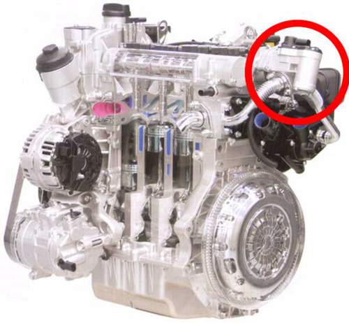

Hallo Leute,
bei mir ist die leuchte motorelektronik angegangen habe folgende fehlermeldung Abgasrückführüng durchfluß zu klein.
Ich habe das AGR-Ventil getauscht nach ein paar tagen ging die leuchte wieder an was soll ich jetzt tun???????

am 16. August 2010 um 14:00
Ja den Fehler gibt es nur wenn die Differenz zwischen IST und SOLL Luftmasse im Regelbereich der Abgasrückführung(Teillast, im Stand) zu groß ist. ( wie der Fehler schon sagt, zuwenig Abgase die zurückgeführt werden, d.h. Frischluftanteil höher als gewollt ). Eigentlich absolut nicht tragisch, nur die gelbe Lampe im KI nervt.
Mögliche Ursachen:
1)Abgasrückführung an irgendeiner Verbindungsstelle verschlossen mit Blech ( Vorbesitzer???)
2)Unterdruckschlauch zum AGR Ventil mutwillig verstopft, um die AGR lahm zulegen
3)Unterdruckschlauch zum AGR Ventil abgefallen/ undicht
4)AGR Ventil defekt und bleibt immer in der geschlossenen Stellung.
5)irgendein "Abgas"rohr auf dem Weg vom Abgaskrümmer über den AGR Kühler bis zum AGR Ventil im Querschnitt extrem verengt oder an den genannten Bauteilen liegen sehr große Undichtigkeiten vor( sollte man aber riechen (Abgasgestank), sehen ( Ruß))
Anhand deiner Informationen/Rep. Historie, fallen 2,3,4 weg.

An meinen 1.6 FSi hat mich am Samstag die Motorkontrolle begrüßt.
P0401 AGR Durchsatz zu klein.
Nach dem Löschen trat der Fehler nach ca. 50 Km wieder auf.
Ich werde die Tage mal das AGR Ventil und die Drosselklappe reinigen da ich dort Schmodder vermute.

So, hab eben das AGR Ventil mal rausgerissen, gereinigt und neu kalibriert.
War nur leicht verrußt, daher glaube ich nicht das dies die Ursache war.
Allerdings fiel mir auf, das die vordere Dichtung auf der unteren Hälfte nicht trug.
Das könnte auch zu dem P0401 führen, wenn das Abgas statt durchs Ventil vorher in den Motorraum entfleucht.
Ich werde gleich mal eine Probefahrt machen und dann sehen wir weiter.
Thomas
So, 15 Km Probefahrt und kein erneutes setzten der MIL.
Ich denke die Dichtung war Schuld.
Thomas
