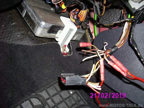

Liebe Mondeofreunde.
Habe mir einen MK1 Bj. 28.09.95, zu 2.1 0928, zu 2.2 833020 3, GBP 1,8Lt. 85 KW, als lohnenswerten Aufbau gekauft. Die Vorbesitzerin hatte eine Soundanlage eingebaut gehabt und entfernt. Das Originalradio hat sie mir überlassen aber nach Einsatz und Anschluss kommt noch kein Ton. Habe dann nach entfernen des Handschuhfachs die Kabelreste so wie auf dem Bild zusehen ist, vorgefunden. Auf dem Bild ist ein mir nicht bekanntes Gerät zu sehen und bevor ich da nun unerfahren an die Sache gehe, frage ich lieber nach.
Danke im Voraus
Himterm-handschuhfach-mk1

hübsch !!!! der schwarze Stecker sieht nach Boxenkabel aus !!
nee doch nit
Themenstarteram 21. Februar 2010 um 15:09
danke Ajax, wenn Du mal Hilfe brauchst ich bin ausgebildeter Rettungstaucher im DLRG; seit 1967:cool:
nee laß mal mit Boxenkabel , da ist ja noch ein gelbes Kabel dran und gelbe Boxenkabel am Radio kenne ich nicht !! such zuerst mal die Leitungen wo Strom drauf ist dann hast du zuerst mal die wichtigen!!
oder besser noch such dir zuerst die boxen Kabel raus sehen in der Regel so aus Farbe weiß / weiß schwarz usw. .............sollten 8 stück sein !!
Ps : nutzt mich nix von der DLRG wenn ich oben treibe ist es eh zu spät :-)) aber ich hab auch einen für UW
am 21. Februar 2010 um 16:51
Das ist der Verstärker vom original Radio.
In das Radio kommt so ein Stecker der so ähnlich aussieht wie der von einem Netzwerkkabel (soweit ich mich erinnere). Das kommt dann beim Verstärker an.
Das auseinandergefriemelte Kabelgewirr wird wohl das sein was zu den Boxen weiter geht.

Hallo.
Da bin ich wieder...
Jepp, "Cortex" hat recht.
Die verbliebenen Kabel am Stecker sind folgende:
Orange/Gelb => Dauerstrom von Sicherung F36.
Schwarz/Gelb => Masse
Weiss => Steuer- (Einschalt-) Signal vom Radio
Die durchtrennten Kabel führten zu den Lautsprechern:
1 LV + [ Weiss/Schwarz ]
2 LV - [ Braun/Gelb ]
3 LH + [ Weiss/Violett ]
4 LH - [ Braun/Weiss ]
5 RV + [ Weiss/Rot ]
6 RV - [ Braun/Rot ]
7 RH + [ Weiss ]
8 RH - [ Braun ]
Die kursiv geschriebenen Leitungen sind durch die roten Lautsprecherkabel verlängert worden.
Das Foto legt somit folgende Vermutungen nahe:
1. Das ursprünglich vorhandene Radio wurde ersetzt.
Ohne Originalradio (und insbesondere ohne, das von "Cortex" bereits erwähnte, Pre- Amp- Kabel) ist der Verstärker nutzlos.
2. Es waren nur die vorderen Lautsprecher aktiv.
3. Wegen der Durchtrennung der LS- Kabel- Verlängerung steht zu befürchten, dass für den Radioanschluß kein Stecker vorbereitet ist. Muss vollkommen neu verkabelt werden.
Ist im Radioschacht wenigstens noch ein Stecker für die Stromversorgung vorhanden?
Oder muss (wovon ich schon irgendwie ausgehe...) komplett neu verkabelt werden?
Über welchen Anschluß (DIN? ISO? Einzelkabel?) verfügt dein Radio?
Dessen Belegung bekannt?
Grüsse,
Hartmut

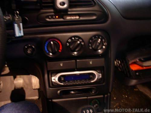

Themenstarteram 21. Februar 2010 um 19:07
danke Hartmut,
habe noch schnell ein Bild gemacht, es lag das Radio auf dem Beifahrersitz und habe es einfach an die 2 vorhandenen Stecker im Schacht angesteckt, eingeschoben den Code eingegeben und es kam keine Lala. Radio bekomme ich ohne diese Haken, welche ich irgendwo in meinem Schweinehaufen zu liegen habe, schwierig raus. Denke mal es liegt an dieser Verbindung.
Radio
Hallo.
Das ist schon mal das passende Radio.
Wenn Du den Code eingeben konntest, dann ist der Stecker für die Stromversorgung vorhanden.
Vorausgesetzt Du bezeichnest nicht den Antennenstecker als den zweiten Stecker, dann müsste
auch das Pre- Amp- Kabel vorhanden sein.
Schau doch einfach mal am Verstärker nach, ob es dort auch schon eingesteckt ist.
Der hat nur zwei Steckplätze. Der zweite ist für den Stecker mit den abgeschnittenen LS- Kabeln.
Es bliebe nur noch, die LS- Kabel wieder zu verbinden und den Stecker anzuschließen.
Dann sollte auch wieder "Lala" aus den Lautsprechern kommen.

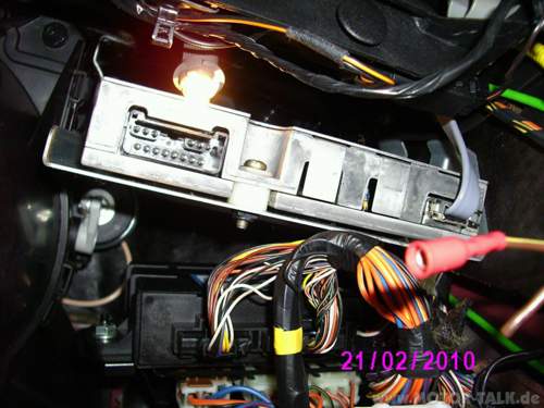

Themenstarteram 21. Februar 2010 um 20:01
habe nochmal 2 Bilder gemacht, man das hält gelenkig:p
Radio-verstaerker
Radio-kabel
Hallo.
Jawoll - alles da, was Du brauchst!
Bleibt also vorraussichtlich dabei: LS- Kabel flicken, Stecker rein, fertig!
(Hoffe mal, das Flicken wird keine Lüsterklemmen- Orgie. Die Dinger haben in der
Kfz- Elektrik nichts verloren...)
Grüsse,
Hartmut

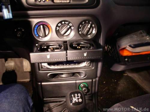

Für die Verwendung des tollen Schachts habe ich in meinem anderen MK1 an einer Lösung gebastelt, ist noch nicht der Weisheit bester Schluss: Endausbau soll sein, dass das Navi auf einer Schiene mit Gelek montiert ist und bei Nichtbenutzung in den Schacht geschoben wird.
Siehe Foto.
Schacht-fuer-navi-nutzen

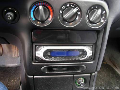

Ich habe soetwas tatsächlich bei mir im Wagen verbaut, ohne die zweite DIN Schacht.
Hebt seit dem Einbautag wie eine 1, und funzt opti.
Schau, das ist dein LINK , was du gerne hättest,
und das ist mein LINK , wie ich es habe
Vielleicht ist es ein Anreiz für dich/euch
