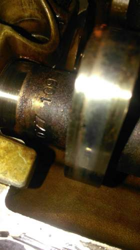

Ich bin grade dabei, einen Motor herzurichten. Hier sind einige Dinge etwas kurios. Fangen wir bei den Nockenwellen an:
das Einstellplättchen auf der ersten Bank sieht irgendwie ganz anders aus, als ich es kenne. Auch die Teilenummern der NW sind irgendwie nicht so recht stimmig. Evtl. wurden die ja im Laufe der Zeit geändert? Hier erstmal die Nummern:
Bank 1 Einlass: 077 109 021 FC
Bank 1 Auslass: 077 109 022 DK
Bank 2 Einlass: 077 109 103 AA
Bank 2 Auslass: 077 109 022 CT
Es handelt sich um einen AQH-Motor.
Kann mir jemand mit Zugang zum ETKA die Kompatibilität dieser Teilenummern raussuchen?

Ich hab leider keine Möglichkeit das zu prüfen,
aber lt. freier WE sollte es so aus sehen:
AQH, AVP, BCS
Einlass 1-4 077 109 021 FC neu FQ
Auslass 1-4 077 109 022 DK (??) sollte sein: 077 109 022 DP
Einlass 5-8 077 109 103 AA (unbekannt), sollte sein 077 109 021 FR
Auslass 5-8 077 109 022 CT erst DG, dann neu DE
BetaTester
Das wären meine Informationen....
Gruss caddy2e

Deine NW wurden 11/99 ersetzt, dann nochmal 2/2000.
jetzt, wie ich oben geschrieben hatte.
Die sind im A6/S6 und im A8/S8 98-2005 verbaut.
Themenstarteram 16. September 2017 um 21:48
Das habe ich verstanden. Die Frage ist, ob es die 077 109 103 AA jemals in diesem Motor gab. Auch die "...DK" taucht bei diesem Auto nirgendwo auf. Selbst das passende Fixierplättchen kann ich in dieser Form nirgendwo finden. Wenn ich morgen dazu komm, mach ich da auch mal ein Foto von...
Themenstarteram 17. September 2017 um 12:40
Hier wie versprochen, das Plättchen und die dazugehörige NW Bank 1.
Hat das schonmal wer irgendwo gesehen?
Imag2698
Imag2696
hab ich noch nie gesehen.
Sieht aus, als gab es die Originale NW nicht und man hat eine alte ausm D11 genommen.
Steht eine Nummer auf dieser Adapterplatte?
