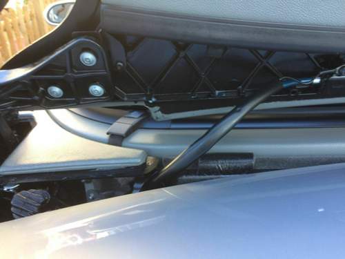

bin über die Suche hier hin und krame es mal aus. Finde zu meinem Problem nichts. Die Hutablage klappert bei groben Fahrbahnschäden, wenn das Dach geschlossen ist. Lokalisiert habe ich die mittige 2-teilige Hutablage. Wenn das Dach zu ist, ist so ein ca. 10 cm Streifen um 180 Grad eingeklappt. Das Teil fährt bei offenen Dach aus und bildet den Abschluss zum Heckdeckel. Eben dieser schwenkbare Teil kommt wohl in Schwingung.
Hat das schon mal jemand gehabt? Abhilfe?
Im Fehlerbaum Variodach steht dazu nichts. Ich rede NICHT von den Segelohren und NICHT von den kleinen Klappen.
Tipps?
BEN
So nach ausgiebiger Gummipflege, habe ich mir das genauer angesehen. In der Hutablage ist ein Dämpfer A2307900079 , der zum Einen rappelt, wenn man auf die Hutablage haut und der zusätlich auch noch rotes Öl verliert. Beim Schließen des Daches zufällig auf dem Lack das Öl gesichtet, hatte schon Panik, dass es von der Dachhydraulik ist...
Habe mir Allernativ für ca. 42,- Euro diesen bestellt: STABILUS LIFT-O-Mat 192848 0050N, bei Mercedes wäre er mit ca. 78 € etwas teuer. Zumal siehe Foto jetzt auch ein ebensolcher verbaut ist.
Gibt es dazu Einbautipps?

So als Auflösung für die Nachwelt:
1. Dach öffnen
2. Beladefunktion nutzen
3. Dach im Kofferraum sowie den Bereich Windschott mit einer weichen Decke schützen
4. Den Bowdenzug links zur Hutablage aus dem Haken an der Rückwand befreien
5. Die 3 silbernen Torx pro Seite an der Hutablage entfernen und Hutablage auf dem Windschott ablegen, Rückseite nach oben. Achtung auf die Untlegplatten achten beim Schrauben entfernen.
6. Beladefunktion beenden und Heckdeckel schließen. Dadurch klappt an der Hutablage der kleine Bereich wieder aus und man kommt an den Dämpfer. Hutablage im Rahmen der Beweglichkeit des Bowdenzuges ergonomisch ausrichten.
7. Clipse an dem Dämpfer entfernen - austauschen. Ich habe zusätzlich alle Schrauben an der Ablage nachgezogen, alles schön mit Cockpitpflege getränkt, alle Auflagekanten mit Silikonfett versehen. Unter dem Dämpfer habe ich Autodämmschaumstoff geklebt, diesen mit Mehrzweckfett bestrichen, da dieser leichtes Spiel in den Federn hat und auf sehr schlechten Straßen leise klappert.
8. Variodach wieder in Beladeposition bringen.
9.Hutablage zunächst je Seite locker die Schrauben ein paar Umdrehungen einsetzen. Die Unterlegplatten einsetzen, Längslöcher, einfach einschieben. Hutablage nach unten geschoben nicht ganz festziehen. Bowdenzug wieder hinter den Haken an der Kofferraumwand schieben.
10. Beladepostion beenden.
11. Hutablage ausrichten, Spaltmaß zum Innenraum. Noch mal Beladefuntion und die Schrauben festziehen.
Freuen wie zackig die kleine Hutablage jetzt aus- und einklappt und bei geschlossen Dach stramm sitzt und keine Geräusch verursacht. Das Foto zeigt nur die provisorisch Schaumstofflösung gegen das klappern, um zu testen, ob es das war. Das ist jetzt ordentlich verklebt. Der alte Dämpfer war total defekt, keine Druckkraft, kaum Widerstand.
