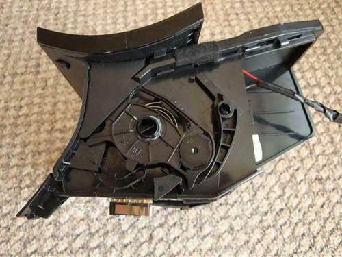

Hallo! Bei meinem Golf 7 lässt sich plötzlich aus heiterem Himmel die Abdeckklappe für das Ablagefach unterhalb der Multifuktionsanzeige nicht mehr öffnen. Habe dazu schon in meiner Werkstätte angerufen, die hat gemeint, ich solle halt mit dem Auto vorbeikommen. Weiß jemand den Trick, wie man das Ding wieder auf bekommt? LG Franz

Du meinst sicherlich das Klappfach unter dem Radio / vor dem Schalthebel?
Hatte ich auch schon, da hatte sich ein Kugelschreiber verklemmt. Mehrfaches, festeres Drücken und Rütteln und das Fach ging wieder auf.

Drücken und Rütteln hatte ich heute schon ausgibig versucht. Hat aber alles nichts gebracht.
Lag irgendwas in dem Fach drin? (Kugelschreiber, Ladekabel)
Draht oder Fühlerlehre seitlich oben unten mal fühlen

Ein paar Kleingkeiten waren im Fach. Ich denke ein Kugelschreiber, ein kleiner Zettelblock und ein Schlüssel für die AHK.
Mit einem schmalen Kunststoffspachtel hatte ich es auch schon rundum versucht. Leider auch ohne jeden Erfolg.

Ich habe ‚mal 2 Fotos vom ausgebauten Fach angehangen. Die stammen vom Einbau der LED-Beleuchtung (Micro-Taster ist unten sichtbar).
Vlt. hilft das dem TE etwas weiter.

Vlt. ist es beim TE auch der Kugelschreiber der irgendwie, wie im Bild 1 angedeutet, quer liegt?
Ich würde es mit einem dünnen, rechtwinklig gebogenen Metallstreifen von den Seiten und oben probieren.
Ausbau des Faches ist nach meiner Erfahrung nur möglich wenn man dieses öffnen kann.
Würde also bedeuten – Deckel zerstören – neues Fach rein! :(
