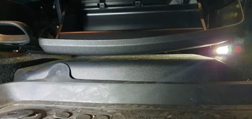

So das Fach auf der Beifahrerseite ist montiert, ist echt fummelig die Schraube zur Außenkante des Sitze angefädelt zu bekommen. Am besten geht es, wenn man das Staufach über seinen Anschlag hinaus öffnet, da sind extra zwei Haltenasen, die man betätigt, dann lässt sich das Fach weiter öffnen, dadurch kommt man an die äußere Schraube von hinter dem Fach dran und muss nicht Schräg durch das geöffnete Fach. Zuerst das Staufach mit den hinteren Haltehaken in den Sitz einhängen und dann ein kleines Stück nach vorn drücken und dann die Schrauben befestigen. Ich hab jetzt auch mal die Befestigungspunkte am Fahrersitz geprüft, die sind wirklich passend zum Beifahrersitz, der Kasten vom Scala sollte also passen, dieser könnte vielleicht in der tiefsten Sitzposition mit der Steuergeräteabdeckung unter dem Fahrersitz kollidieren, könnte aber auch ganz knapp funktionieren. Ich werde es die Tage testen.
Befestigungspunkte im Sitzgestell
Anschlagsperre Staufach öffnen
Kurzer Nachtrag zum Ablagefach unter dem Beifahrersitz. Bei der Suche nach dem Fach für die Fahrerseite bin ich ja auf den Scala gestoßen und habe dessen Fach für die Fahrerseite 654 882 601 9B9 gefunden. Ich hab jetzt mal geschaut was dessen Fach für den Beifahrersitz 81A 882 602 9B9 kostet. In satinschwarz (9B9) kostet das Fach aktuell 41,77 EUR anstelle von 68,43 EUR für das des Arona in soulschwarz (4PK). Rund 26 EUR günstiger für das gleiche Fach ist schon ne Nummer. Der Unterschied der beiden Schwarztöne dürfte fast unerheblich sein und unten am Sitz sieht man es eh nicht und beide Kästen sieht man auch nicht gleichzeitig. Ich habe den Preisunterschied für das rechte Fach zu spät gesehen und so hab ich jetzt rechts das Fach des Aronas in soulschwarz drin und das Fach links gibt es wie gesagt nur in satinschwarz, ist leider im Rückstand. Ich berichte sobald es verbaut ist und ob es passt.
Also wer rechts das Fach günstig nachrüsten will kauft es besser in satinschwarz 81A 882 602 9B9
So jetzt die finale Rückmeldung. Lange hat es gedauert, aber heute haben wir endlich Zeit gefunden das Fach für den Fahrersitz einzubauen. Was die Arbeit wirklich erleichert ist, wenn man das Sitzgestell losschraubt, sind 4 10mm Vielzahn-Schrauben und dann den Sitz vorsicht nach hinten lehnt. Unter dem Fach bleibt auch in der tiefsten Sitzposition ca. ein Finger breit Platz und die Klappe lässt sich noch komplett öffnen. Einzig in der Sitzposition ganz unten und ganz hinten (so für Leute ab 2,20m :-)) dann liegt das geöffnete Fach auf dem Steuergerätedeckel unter dem Fahrersitz auf, ist aber komplett geöffnen. Also es hat sich wirklich gelohnt und hier noch Bilder davon.
