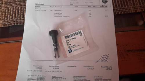

Als ich neulich bei mir Kühlwasser abließ um Frostschutz aufzufüllen, ist glaub ich meine Ablaßschraube kaputt gegangen. Er ist immer dort unten feucht u das Nasse schmeckt total widerlich. Kann man das reparieren oder muß jetzt ein neuer Kühler her

Da meist nur ein O-Ring defekt ist, enpfiehlt es sich hier einen neuen O-Ring aufzuziehen.
Ist ein Standardring den jeder Teiefutzi und selbst das Bauhaus führt.
Es gibt zwei Systeme, das GM-System mit zwei O-Ringen und einer Flächendichtung
und das System aus dem Zubehör, mit nur einem O-Ring.

Geh morgen zum opel fritzen und bestell ne neue ablaßschraube! Kostet ca.3-4€! Laß dir aber nicht erzählen das es die nicht einzeln gebe! Habe vorkurzem selber eine gebraucht für muttis auto!
17 WASSERABLASS-STOPFEN 52463060 13 04 220
17 WASSERABLASS-STOPFEN X20DTH, Y22DTH 93187809 13 41 539
18 UNTERLEGSCHEIBE STOPFEN 52462868 13 04 221

Es ist nicht s abgebrochen. Er scheint nur nicht wieder dicht zu sein. Hatte den Verschluß aufgeschraubt zum Wasser ablassen und das Wasser lief aus der Öffnung, auf der ich nen Schlauch steckte, und zwischen Hahn und Kühler raus.
Jetzt ist es dort unten immer feucht an dem Pönöppel, der den Kühler stützt. Da ist immer ein Wasserkranz.
Der Hahn ist bei mir aber schwarz und wirklich stabil sieht der nicht aus. Der kühler ist von Delphi habe ich gesehen. Der wurde vor 3 Jahren in einer Werkstatt ersetzt, als der Kühler undicht war.
wenn nichts abgebrochen ist und das Gewinde noch in Ordnung ist ,
würd ich mir eine neue Ablaßschraube mit Dichtung holen .
Notfalls nur Dichtung wechseln .
Ach das kann man tauschen? Nur bei dem doofen Wetter ein bischen blöd zu machen.
