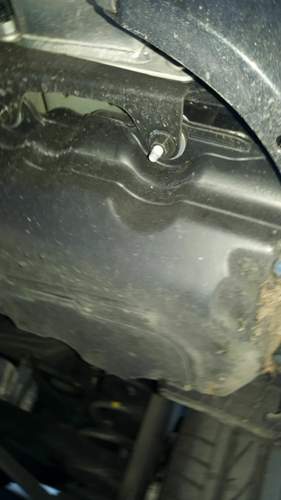

Ich hab mir gerade die Einbauanleitung von Westfalia angeschaut, und hab ein paar Fragen .
Was wird hinten rechts ausgebaut? Unterhalb vom Auto, ist das der Tank?
Die Stoßstange vorne muss ausgebaut werden.
Werden die Kühllamellen bei dem Eco-Flex ausgebaut oder bei den Diesel-Modellen?
Gruß berli
Ein Link zu Deiner Einbauanleitung wäre nicht schlecht.

Die Einbauanleitung ist bei Westfalia unter KIT A 40V zu finden.
