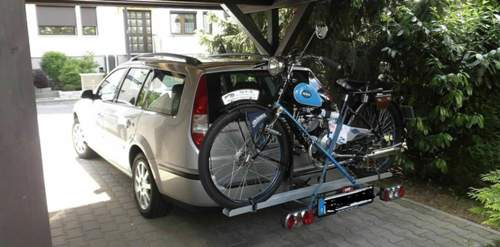

Der Stecker mit Dauerplus und ein weiterer Plus bei eingeschalteter Zündung ist mittig über dem linken Radkasten
Bernd
und falls keine Hebebühne oder Grube zur Verfügung steht.
Bitte nicht mit solchen Hilfsmitteln. Dann bitte lieber entsprechende Auffahrrampen, die für so etwas gebaut sind, verwenden.
Bei solchen Eingenbaulösungen besteht Lebensgefahr.
@MK3_TDCI
Meinst du den grauen Stecker auf deinem Bild für die Dauerplusleitung?
Welche Sicherung musstest du denn einstecken? Ist die so im Bordbuch beschrieben?
Zu deinen Keilen: Mann oh Mann..............da wird einem ja ganz mulmig...
@Hebebühnenmangel: Mann o Mann, nimm bloß das Bild hier raus bevor das Schule macht.
@Dauerplus: Das ist ja interessant. Lt. Anleitung muss Dauerplus vom Zig Anzünder der Mittelkonsole geholt werden. So hats meine Werkstatt auch gemacht. Kann es sein, dass der Stecker womöglich nicht ausreichend abgesichert ist?
