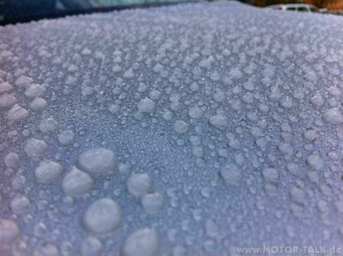

ich frag mich ob ein Abperleffekt auch Nachteile haben kann? (speziell bei Laternenparkern die mehrere Tage das Auto nicht anrühren)
Und zwar bin ich heute morgen rausgegangen und gesehen das mein Auto ein schönes Frostbeading hatte :D (siehe Foto)
Andere Autos waren nur etwas feucht aber keineswegs zugefroren wie meiner. Generell trocknet der Lack viel langsamer als bei anderen Autos weil die Perlen länger auf dem Lack bleiben.
Gerade im Winter hat man quasi ein "dauernasses" Auto... das kann doch auf Dauer nicht gut sein oder?
Wie seht ihr das? Gibts noch andere Nachteile, wie z.B. Linsenwirkung usw.?

ich habe, wenn man es als nachteil benennen will den effekt der perlen auf dem fahrzeugdach, das wenn die oberentürkanten weit in den dachbereich hineinragen sie bei öffnen der türen und einsteigen, in das fahrzeug kullern. steigt man nicht sofort ein sind die sitze bekleckert.
aber das ist eben nicht bei jedem fahrzeug so. entweder sind dachholme so gestaltet das ein blechfalz oder eine eventuelle zierkante dieses verhindert.
aber wie erwähnt, ob nun mein bsp ein nachteil ist und man erbsen zählt steht auf einem anderen blatt gegenüber dem eigentlichen effekt des wachsens.
angesprochen wurde ich dennoch auch mit dem effekt der perlen und dem gegenüber anderem, hier sogenanntem trockenem auto. ein unbehandelter lack ist hier eine bildliche kraterlandschaft wo sich in zwischenräumen anderes ablagern kann und dem halter andere probleme bereitet.
sagen wir mal so. der halter belächelt dich im winter und du ihm im sommer weil er seinen vogelkot oder kleinstinsekten nur mit viel mühe abbekommt. eventuell mit kratzern im lack die er nicht mehr beseitigt bekommt.

Ja, mir geht es ja nicht drum ein Wachs oder eine Versiegelung in seiner Funktionsweise in Frage zu stellen. Ich will auch nicht auf einen Lackschutz verzichten nur weil die Perlen langsamer trocknen. Ich könnte etliche positive Eigenschaften aufzählen die ein Wachs oder eine Versiegelung mit sich bringt aber mir gehts wirklich nur um die Nachteile, oder sagen wir mal um die "negativen Nebeneffekte" um es zu verniedlichen :D
Eine Problemstelle bei meinem Wagen ist z.B. die Heckklappe. Die ist so geformt das sich dort immer bisel Wasser ansammelt und somit auch der ganze Dreck der sonst ablaufen würde. Ist jetzt kein Nachteil in dem Sinne aber trotzdem für mich ein negativer Nebeneffekt. Wenn ich mir jetzt vorstelle das sich irgendwo in den Holmen oder Einstiegleisten Wasser ansammelt und die Stelle von Werk aus schon korrosiongefährdet ist (z.B. Falze, Blechüberlappungen usw.), dann ist das schon ein Nachteil finde ich.

im endeffekt ist ja so, so verstehe ich dich zumindest, das ein tropfen auf einer glatten versiegelten fläche weniger anrichtet. sprich, entsteht durch sein frieren nun ein schaden?!
ich habe zumindest für mich festgestellt, das vertiefungen  und falze viel eher von einem gravierenden ausmaß sind für wasser und dem frost und dem bleibenden  platz für das nun entstehende eis. das ist aber meiner meinung bei fahrzeugen ob nun mit wachs oder ohne gleich.
so hat zb der seat 1m die dachschienen. hier unterhalb dringt wasser ein. friert es hier, ist bei nicht wenigen fahrzeugen diesen typs hier der lack beschädigt eh die leiste hochdrückt.
hinzukommt das hier unterhalb genau eine schweißnaht läuft mit gummiabdichtung und die hitze des schweißens hier die verzinkung beschädigt hat. zwangsläufig entsteht hier ein schaden auf dauer.
jetzt kann man sich darüber streiten ob die perlen noch hinzukommend dazu beitragen, weil sie immer wieder in diese richtung kullern oder ob ein nicht versiegelter lack eben schneller abtrocknet.

Warum nicht? Der Lack ist der Schutz fürs Blech und auf dem Lack kann das Wasser ewig stehen, da passiert überhaupt nichts. Feuchtigkeit ist da ein Problem, wo sie an unzureichend geschützen Stellen (z.B. Hohlräume) dauerhaft steht. Davon kann aber beim Lack keine Rede sein.
Der Lack als solcher braucht auch keinen Schutz. Das, was wir machen, ist alles nive to have - weil der Dreck leichter runter geht und das Wasser so schöne Perlen bildet. Das war es dann aber auch.
Das stimmt. Wasser, Schmutz (abgesehen von Insektenresten) oder auch Salz machen dem Lack nichts aus. Das Wasser kann nur an unlackierten oder unversiegelten Stellen gefährlich werden.

Um hier nicht völlig ab zu driften: Die gleichen Sachen wie der TE habe ich auch schon moniert, wir machen uns so gesehen das Leben selbst schwer. Wenn es morgens regnet ist mein Auto mittags noch nass... als einziges auf dem ganzen Firmengelände. Je besser das Beading, desto länger bleibt das Wasser!
