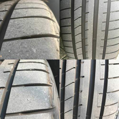

Hallo zusammen!
Ich fahre auf meinem G30 mit M Paket die 18" Mischbereifung. Hier sind die Goodyear Eagle F1 ASM3 - oder so - aufgezogen. Ich fahre die letzten Wochen öfters mal mit offenen Fenstern. Dabei sind mir hochfrequenten (singende) Abrollgeräusche aufgefallen - so ab 70 km/h . Das empfinde ich als unangenehm. Bei geschlossenen Fenstern ist alles entspannt und (innen) sehr ruhig. Auch unterschiedliche Fahrbahnbeläge ändern an diesem Geräusch eher wenig. Luftdruck ist lt. Boardcomputer eingestellt.
Hat das noch jemand registriert und kann das als "Stand der Technik" (sigh) auf G30/G31 bestätigen? Im Interweb habe ich adhoc nichts zu lauten Reifen dieser Baureihe in der BMW Spec gefunden.
Bin in ein paar Wochen zum Service und würde das ggf mal anmerken. Evtl ist ja auch was nicht in Ordnung. Wobei das Profil nicht ungleichmässig abgenutzt ist.
Versuch den Begriff „Sägezahn“ da wirst du sehr viel zu lesen haben. Egal welche Reifen Marke, bei BMW entsteht er eigentlich fast immer.

Danke. Puh, viele Hits. Bin ein wenig überrascht und lese mich mal ein ..
Überrascht, weil ich seit fast 30 Jahren BMW (AG und M) fahre und nie ein Problem damit hatte. Primär 3er und Z. Habe solche Geräusche, in der Intensität, nie registriert. Jetzt - altersgerecht - 1. mal ein 5er *g* UND Goodyear (die hatte ich noch nie - immer nur Pirelli oder Michelin) und schwubs, trotz schlechterem Gehör, nehme ich so ein nervendes Geräusch wahr.
Was ich kenne, sind die ggf ungleichmässig abgefahrenen Reifen auf der VA (innen vs außen). Hat das damit (auch) was zu tun?

Heiße Reifen werden nach starkem abbremsen immer lauter. Fährt sich aber wieder weg

Diagonal tauschen bringt nicht wirklich etwas außer man macht es alle 1000 bis 2000km. Mit dem richtigen Luftdruck lässt sich der Sägezahn hinauszögern aber kommen tut er mit sicherheit um so schwerer das Auto ist um so schneller. Um so feiner (kleiner) die Gummi Blöcke sind um so schneller wird es laut und tritt bei allen Reifenmarken auf. RFT Reifen werden schneller laut durch die dicken (3cm) Seitenwände der Reifen aber auch Reifen ohne RFt bekommen den Sägezahn aber etwas später. Ich tausche die RFT Reifen meist so nach zwei Jahren gegen normale Reifen wenn sie lauter werden, die zusätzliche Sicherheit durch RFt Reifen habe ich in 35 Jahren nicht gebraucht. Ich hatte bei meinem letzten X5 20 Zoll Reifen drauf und wahr heilfroh wie ich sie gegen normale Reifen getauscht habe, einfach ein Riesen Unterschied im Komfort, bei meinem jetzigen G32 sind auch 20 Zoll RFt drauf aber die werden auch gegen normale getauscht, trotz Luftfahrwerk sind sie einfach zu hart und werden jetzt bei 10T Km schon spürbar lauter so das sie bei 20T Km wahrscheinlich unerträglich sein werden.
