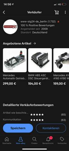

Ich habe Steuergerät gefunden mit selbe Nummer .brauche Codierung oder nicht
Ich behaupte jetzt mal es muss nichts codiert werden. Fahrgestellnummer ist da keine drin. Gleiche Nummer sollte also zu den gleichen bei dir verbauten Sensoren passen...
Du kannst es gefahrlos probieren.
Man kann darin was codieren aber ich glaube das ist eher nicht relevant...

Ich warte um das Teil Melde mich wenn da ist

Ich warte auf meinem Steuergerät. Ich hoffe die Woche
Weißt Du, von welchem Spenderfahrzeug das Steuergerät ist, welches Du gekauft hast?
