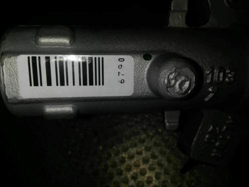

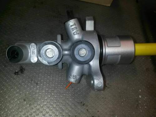

ich hatte vor einiger Zeit Wasser im Bremssystem sowie Bremskraftverstärker. Dieser wurde mit Hauptbremszylinder und allen wichtigen Teilen getauscht und seitdem habe ich ein neues Problem. Ab ca. 40 km/h gehen die gelben ABS,DSC und Bremsbelag Leuchten an. Bis zu diesem Tempo bleiben die Leuchten aus und es funktioniert ABS und DSC auch einwandfrei ( getestet auf nasser Strecke) Der Wagen bremst normal, ansonsten gibt es keinerlei Auffälligkeiten. Lediglich ab der genannten Geschwindigkeit fallen die Funktionen aus.
Ein Auslesen des FS mit einem Guthmanntester ergab lediglich einen Fehler an der Vorladepumpe. Diese wurde ausgetauscht, Fehler weiterhin vorhanden. Auch am Hauptbremszylinder(HBZ) liegt es nicht. Auch hier wurden zwei HBZ mit DSC ausprobiert.
Verwunderlich ist für mich, das die Funktion bis zu einer gewissen Geschwindigkeit gegeben ist und erst danach ausfallen.

Ok, entweder dein hinterer linker Raddrehzahlsensor spinnt oder der ABS Hydraulikblock hat einen defekt. Nächste Möglichkeit wäre der Lenkwinkelsensor der falsche Werte liefert.
Ich würde zuerst noch mal den Fehlerspeicher mit einem BMW-, BOSCH Tester oder bei jemandem der INPA hat auslesen lassen.
