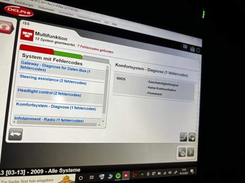

Hallo Liebe Motorfreunde,
ich schlage mich seit sage und schreibe 5 Monaten mit meinem Audi rum. Ich habe alles gewechselt was gewechselt werden sollte.
Vor 3 Wochen dachten wir, dass der Fehler behoben sei, leider doch nicht. Alle Lämpchen Lenkradleuchte, ABS, Handbremsleuchte, Zündspurleuchte, Motorkontrollleuchte, Tacho geht nicht, Tankanzeiger spinnt rum.
Ich habe vor 4 Wochen das Steuergerät wechseln lassen es wurde alles überspielt, 1 Woche funktionierte das Auto. Dann benutzte meine Tochter an einem Tag den alltäglichen Schlüssel und dann den Ersatzschlüssel und dann wieder den alltäglichen Schlüssel und dann tauchten die ganzen Lämpchen wieder auf.
Da ich wirklich verzweifle, dachte ich jetzt wirklich es könnte vllt an der Zentralverriegelung liegen oder Schlüsseln, die funktionieren auch nicht richtig seitdem die Lämpchen wieder leuchten mal gehen die Türen über die Fernbedienung auf mal nicht also ich habe echt die Faxen dicke.
Ich will das Auto auch nicht verkaufen, da es mir niiie Probleme bereitet hat. Bj 2009 und ich habe das Auto wirklich gepflegt.
Zur Info noch: ein Privater Kfz-Mechaniker meinte der ABS Block kommuniziert nicht mehr.
Vllt kennt sich jemand damit aus oder hatte das selbe Problem und könnte mir helfen.
Danke im voraus.

o.k. manchmal hängen sich bei Tausch von Teilen die Steuergeräte im Fahrzeug Netzwerkverbund so auf, dass ein normaler Reset nichts mehr bringt.
Dann hilft ggf. nur noch der Hardcore Reset, also Batterie komplett abklemmen, Batteriekabel mit Satathilfe Kabel oder Voltmeter überbrücken und ca. 1 Std. stehen lassen, bis wirklich die Steuergeräte komplett clean sind.
Zudem an die ABS Sensor Ringe auf der Radnabe denken, wenn die verschlissen sind, kann das ABS keine verwertbaren Signale mehr verarbeiten.

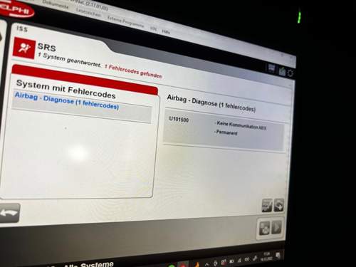

Wenn keine Kommunikation mit ABS-Block ist, kann es auch sein, dass die CAN-Leitung einen Kurzschluss hat. Da gibt es ein Video von den Autodoktoren. Da haben sich die Werkstätten auch dumm und dämlich gesucht und ABS-Sg gewechselt. Hattest Du mal Feuchtigkeit im Auto?
Also was ich an einem Passat dort gefunden habe, war zum Einen den Bremslichtschalter getauscht/ prüfen.
Indem Fall war der es nicht, auch mit OEM Teil nicht. Trotzdem prüfen falls noch nicht gemacht.
Es war letztendlich der ABS block gebraucht, der allerdings codiert werden musste. Insofern die Frage, ob das beim ABS Block Tausch auch korrekt gemacht wurde.

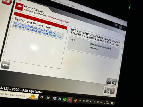

Hallo ,
Also mein Auto läuft wieder, habe erstmal alle Massekabel Anschlüsse gereinigt, habe auch alle ecken durchsucht nach Feuchtigkeit, war aber alles OK. Hatte allerdings an den Türstecker und Komfortsteuergerät leicht Oxidierte stellen, aber es hat alles nichts gebracht. Danach habe ich noch mal den Sicherungskasten unter der Motorhaube aufgemacht und mit einem Vergrößerungsglas alle kabelsteker unter den Sicherungen geprüft und siehe da, auf F 4 Sicherung war der Stecker etwas locker ( aufgebogen) Nachdem ich das behoben habe, sind alle Fehler weg. Ich habe leider bei dem Auto kein Bordbuch, also habe ich im Netz nach der Sicherungsbelegung gesucht, in einem stand F4 Batteriespannung, also habe ich mir dabei nichts gedacht, weil die Batterie ja geladen hatte, aber bei einem anderen Plan stand unter F4 Ventile für ABS. Das ABS Steuergerät hab ich allerdings für 250€ Überholen lassen.
Probier mal das aus, falls es nicht klappt, schreib mir.
