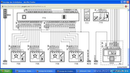

Die Freude war zu kurz, nun bekomme ich Ärger mit dem LWR Stellmotor Links, den ich vor einem Monat wegen defektem Getriebe (aus Pastik) ausgetauscht hatte, seit gestern regelt der plötzlich nicht mehr. Ich habe ihn mit dem rechten Motor getauscht, und er arbeitet noch. Nun vermute ich dass der Relais den Geist aufgibt.
Kann Jemand mir sagen wo der Relais für den linken Stellmotor liegt ? Wie er heisst ?

Der Stellmotor links funktioniert 100% nicht ? Mit'm tester kannst du eine Stellglied diag durchführen dort wird er 3 mal runter und 3 mal hoch fahren
Wenn dann nur das rechte funktioniert und Spannung anliegt dann ist es der Stellmotor

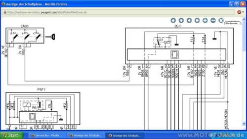

Meine Ansicht nach, wird das Relais für Licht nicht lange leben. Es deutet auf eine Stromskontrolschaltung, deswegen erscheint ab und zu die Meldung ""fernlicht defekt" obwohl das Licht noch funktioniert; aber abgeschwächt und meine Augen können nicht merken. Das Relais für den Stellmotor ging als erste kaputt. Handelt es sich hier um ein Mehrfachrelais ?

es gibt kein eigentliches Relais nur ein internes im PSF1
guck lieber ob der motor wirklich in ordnung ist
kann auch am steuergerät liegen für die automatische scheinwerfer verstellung leitungen prüfen

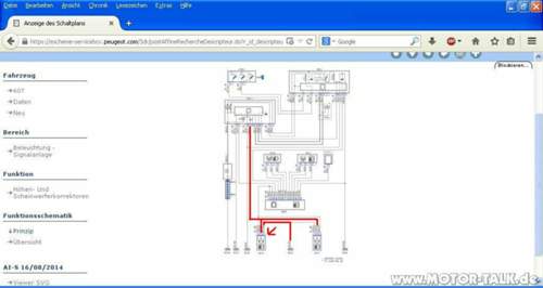

habe dir den Stellmotor links markiert und die masse leitung wie die Versorgungsleitung zu PSF1
