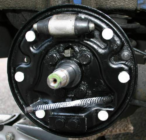

Um die Wichtigkeit der Säuberung des Drehzahl-Fühlers und des Impulsrades noch einmal hervor zu heben, stelle ich einige Bilder eines Audi ein. Hier sollten alle Fühler getauscht werden ( Werkstatt-Vorschlag VW/AUDI ), weil defekt. ( ein Fühler 128,-EUR ohne Einbau ) Von der Werkstatt wurde auch noch der Tausch des ABS-Blocks in Erwägung gezogen ( etwa 1.100,-EUR )
Wir haben dann in einer 4 Stundenaktion an allen vier Rädern Fühler raus, Fühleraufnahme gesäubert, Fühler gesäubert, mit neuer Kappe versehen, gefettet und wieder eingebaut. Natürlich haben wir Steckverbindungen und die Kabelführung geprüft sowie Widerstandsmessungen und Spannungsmessungen am Fühlerstecker durchgeführt. Diese Spannungsmessungen haben an allen vier Rädern unterschiedliche Werte ergeben. Ergo war durch vermutete Verschmutzung die induzierte Spannung unterschiedlich. Dies bestätigte sich auch letzlich.
Und ich denke, dass die Bilder, auch wenn sie nicht von einem Lupo stammen, für sich sprechen.
Nach Durchführung der Arbeiten funktionierte das ABS wieder einwandfrei. Kosten 8,00 EUR für die Abstandskappen und nach der Arbeit für jeden eine Flasche Bier.
Wie auch die Bilder von quali zeigen, ist es wichtig, dass Fühler und Impulsrad sauber sein sollten.
Ich kann nicht beurteilen, ob beim Lupo die Fühler bis zum Anschlag eingeschoben werden oder in einem bestimmten Abstand zum Impulsrad fest geschraubt werden müssen. Dieser Abstand wird beim Audi z.B. durch diese weissen Plastikkäppchen hergestellt.

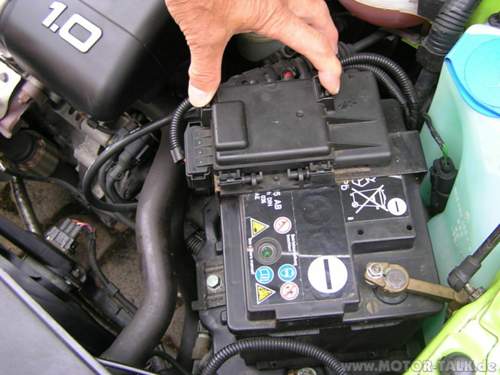

Batteriespannung erwähnte ich bereits. Wenn sie absinkt geht das ABS auch auf Störung

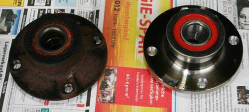

Hier sieht man das Impulsrad am vorderen Rad Beifahrerseite.
P3162166-kopie
Hier sieht man das Impulsrad und den zugehörigen Drehzahlfühler am vorderen Rad Fahrerseite.
"Hans Audi 200" hat hierzu alles Wichtige bereits geschrieben.
Viele Grüße
quali
P3162217-kopie
