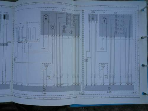

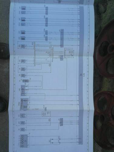

da bleibt wohl nix als jede einzelne zuleitung nachzumessen, nur da wäre ein schaltplan sehr
hilfreich.
Das mit dem Steuergeräte-Tausch habe ich irgendwie überlesen, sorry.
Da hilft wohl tatsächlich nur ein Durchmessen jeder einzelnen Leitung. Mit einem Schaltplan kann ich leider nicht dienen, habe keinen, vielleicht aber hat der Weihnachtsmann einen in das neue Reparaturhandbuch gepackt. Weiß ich dann morgen Abend. :)

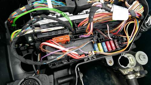

Da mir deine Fehler nix sagen, könnte man vielleicht noch Dinge außerhalb ausschließen, bzw. testen:
- Das Überspannungsschutzrelais sitzt bis Juli 96 auf der Beifahrerseite, danach auf der Fahrerseite im Sicherungskasten.
- Vielleicht mal Fehler löschen, damit das Steuergerät seine Arbeit wieder aufnehmen kann. Manchmal hilft schon eine kleine Fahrt mit über 10 km/h

Ich bräuchte sehr dringend enen schaltplan vom abs steuergerät bis zum hydroblock.
die pin belegung des steuergerätes wäre dabei auch sehr hilfreich.
Wäre wirklich sehr sehr dankbar wenn mir jemand einen schaltplan zuschicken könnte.
