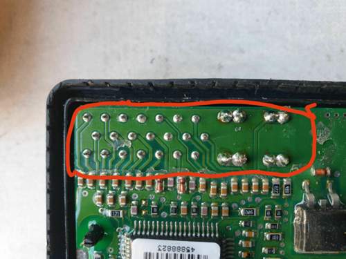

Themenstarteram 26. September 2020 um 14:06
Vor ca. 10 Jahren meldete sich der ABS Fehler „Radsensor hinten rechts“. Ein lieber Forist hat mir dann das Steuergerät gelötet. Seither hatte ich Ruhe. Nun leuchtet ab und an wieder die ABS Lampe.
Ich habe mit Delphi folgendes ausgelesen:
312 ABS Radsensor vorne rechts - Kreis fehlerhaft
322 ABS Radsensor vorne rechts - Extrapolationszähler
443 Pumpe Motor - Elektrischer oder mechanischer Fehler
Dann habe ich die Fehler zurückgesetzt und bin noch einmal 10 Minuten gefahren. Das erneute Auslesen brachte noch den Fehler 312 (s.oben).
Was meint Ihr, ist wieder das Steuergerät der erste Verdächtige bei diesem Fehlermuster?

Das liegt ziemlich sicher wider am Steuergerät!
Diese Pins Nachlöten.
Fehlercodes zu Steuergerätfehler
Es ist ein Konstruktionsfehler mit den direkt befestigten Pins, leider, und also nicht unplausibel, wenn das Problem nach zehn Jahren erneut auftritt. Man kann sie aber problemlos erneut nachlöten. TE, wenn du es nicht selbst machen willst, schreib 'ne PN.

Haha, ich nehme schon mal wieder alles zurück. Nachdem die Lampe nach der eigentlichen Reparatur offenbar tagelang ausblieb (ich hatte den Volvo ca 10 Tage nicht bei mir) und der Elch auch so geprüft wurde, ging sie heute wieder an. Nach dem Löschen der Fehler und erneutem fahren, zeigte Delphi noch den oben aufgeführten Fehler 312 ABS Radsensor v r - Kreis fehlerhaft. Ich beobachte mal weiter und tippe wieder auf das Steuergerät. Wäre ja zu einfach gewesen.....
