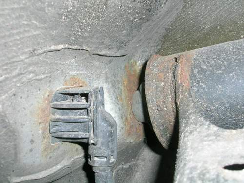

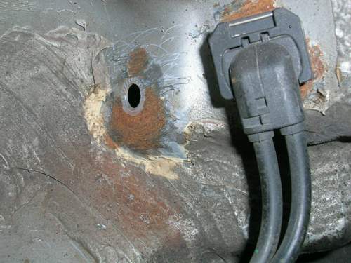

Oben in Radkasten ist eine kombinierter Steckverbindung, die Stecker von Bremsverschlagswarnkontakt und ABS-Sensor werden nebeneinanderliegend zu einem Paket zusammengefasst. Eine an der Aufnahme sitzender Federbügel verriegelt die Steckverbindung. (Bilder sind vom rechten Radkasten, links ist spiegelbildlich.)
Vor dem Öffnen solltest Du das sorgfältig saubermachen.
Beim Zusammenbau müssen Kontakte und die farbigen Silikondichtungen penibel sauber sein.
Kontakte vorsichtig ohne zu kratzen reinigen, nicht verbiegen!
Kontakt 61 hilft beim Zusammenbau, die Dichtung gleitet gut und es und schützt die Kontakte (Keinen chemischen Kontaktreiniger / Oxidlöser verwenden, Kontakt 60 z. B. ist aggressiv)
Ein intakter Sensor sollte etwa 1000 Ohm haben, mit FIN könnte ich Dir genauere Daten geben.
