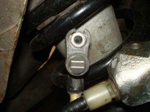

Verstehe ich es richtig, wenn du bremst das Auto aber noch nicht still steht, er nicht mehr verzögert und du nicht bis zum Stillstand weiter verzögern kannst?
Kontrolliere mal die ABS Zanhkränze.
Ich musste mal aus der Not herraus bei meinem Scorpio MK1 einen Achsstumpf vom Scorpio MK2 an der Hinterachse verwenden der eine andere Zähnezahl hatte.
Da hatte ich ein ähnliches Problem, normales Bremsen war möglich aber erst kurz vorm Stillstand hat mir das ABS dazwischen gefunkt und den Bremsdruck zurück genommen weil es ja unterschiedliche Drehzahlen von den unterschiedlichen Zähnezahlen bekommen hat.
Bzw man müsste mit einen Oszilloskop an die ABS Sensoren ran gehen und dann die Räder mal auf der Hebebühne drehen und gucken was fürne Signale die ABS-Zahnkränze erzeugen.
Wiederstandswert sollte wie bei dir bei 1050-1070 Ohm liegen.
Welches Problem aber wahrscheinlicher ist was mir gerade einfällt, an der Hinterachse sind die "Alu-Halte-Hülsen" in dem Sensor korrodiert und der Sensor hat einen falschen Abstand zum Zahnkranz.
Typische Krankheit bei allen Sierra´s und Scorpio´s!

Wenn ich dich richtig verstehe, sind deiner Erfahrung nach die (hinteren) Sensoren defekt, weil der Abstand der Fühler zum Zahnkranz nicht stimmt.
Was mich irritiert ist die unterschiedliche Verarbeitungsweise der beiden Steuergeräte. Mit meinem alten Steuergerät tritt das Bremsdruckwegregeln auf. Mit dem "neuen" Steuergerät leuchtet sofort die ABS Kontrollleuchte und das ABS arbeitet gar nicht.
Ist dann das "neue" Steuergerät (auch) defekt? Die Steuergerätnummer und die Beschaltung sind bei beiden gleich.
Also ich würde das originale Steuergerät weiterverwenden da die Kontrolleuchte ja korrekt arbeitet.
Ja die hinteren Sensoren sind oft "aufgequollen" durch die Aluhülsenhalterungen.
Auf dem Bild erkennt man schön das vor Oxidation das Plastik komplett auf/weggebrochen ist!
Es ist also nicht gewährleistet das der Sensor fest im richtigen Abstand zum Zahnkranz sitzt.
Abs-sensor
tatsächlich sehen beide hintere Sensoren bei meinem Scorpio fast so wie auf deinem Foto aus:
mein Bild zeigt den rechten Sensor.
Eigentlich sitzen die aber trotzdem fest, da die Alu-Hülse eine sehr innige Verbindung mit dem Kunstoff eingegangen ist. Zumindest fühlt es sich fest an.
Die Zahnkränze der Hinterachse sehen -soweit ich das beurteilen kann- gut aus.
