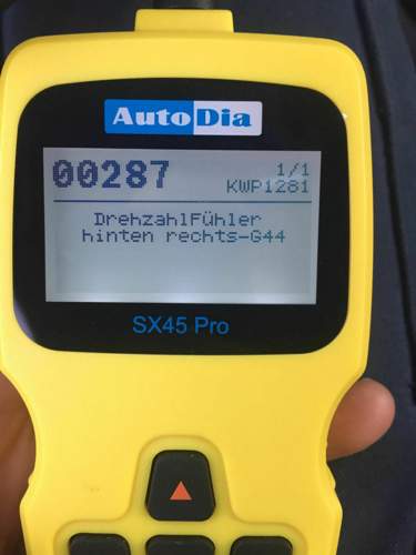

Was mir ein wenig Kopfzerbrechen macht ist die ABS-Warnlampe. Der Fehlerspeicher gibt folgenden Fehlercode aus:
1 Faults Found:
00287 - ABS Wheel Speed Sensor: Rear Right (G44)
35-00 - -
Das sagt mir, dass der rechte Geschwindigkeitssensor nicht reagiert. Entweder ist es also das Kabel oder wirklich der Sensor. Ich habe dann klug wie ich bin *lol* die Stecker unter der Rücksitzbank einfach mal getauscht. Wollte damit feststellen ob es am Kabel liegt oder wirklich der Sensor ist. Leider verwirrte mich die dann erscheinende Fehlermeldung etwas, sie lautete wie folgt:
2 Faults Found:
00290 - ABS Wheel Speed Sensor: Rear Left (G46)
35-00 - -
35-10 - - - Intermittent
Der erste Fehler 00290 würde ein defektes Kabel bedeuten weil dass ja normalerweise am rechten Sensor angeschlossen ist. Nun dürfte doch eigentlich der rechte Sensor keinen Fehler haben. Hat er aber wie man sieht (00287) nachdem ich die Kabel wieder getauscht habe ist alles beim Alten. Nur ein Fehler und zwar der rechte Sensor.

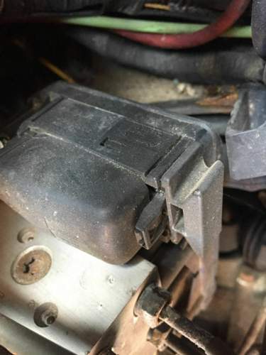

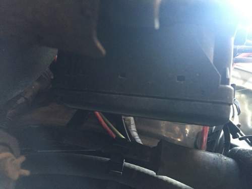

Das Steuergerät ist direkt am Bremskraftverstärker, hatte da schon vorher was gesehen aber gehofft, dass es das nicht ist, denn man kommt ech bescheiden ran.
So nun das Fazit, also die Leitung ist O.K. habe sie komplett durchgepiept. Wenn ich unter der Rücksitzbank die Kabel (linker Sensor, rechter Sensor) hin und her tausche, zeigt der Fehlerspeicher den linken oder den rechten Sensor als "defekt" an. Also gehen beide :-) wo liegt aber nun der Fehler? Kann das ganze Steuergerät den Geist aufgeben? Ich habe mir mal die Messblöcke vorgenommen und mir alle 4 Sensoren parrallel anzeigen lassen. Einer der Sensoren stand immer auf 0 Km/h wärend die anderen brav die Geschwindigkeit anzeigten. Was kann das sein? Hat jemand eine Idee bevor ich zum "Freundlichen" fahre?
Ach ja die Steckverbindung im Motorram habe ich auch gesäubert und etwas mit Kontaktspray bearbeitet, half aber wie zu lesen nicht :-(

Hi sorry das ich das Thema nochmal aufgreife.
Bei mir sagt er auch hinten Rehts G44
Stecke ich unter Der Rücksitzbank die Kabel um zeigt er mir immer noch rechts an !
Sollte es Dan am Kabel liegen ?
( muss aber gestehen ich hab den Speicher dazwischen nicht gelöscht )
Dann zuerst den Speicher löschen und erneut abfragen.
Bleibt der Fehler bei "hinten rechts" trotz umstecken liegt es
möglicherweise am Steuergerät.
Welches ABS ist denn verbaut?
