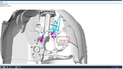

Unser Mondeo Ba7 2.2 Tdci Ez 06.2011 hat folgendes Problem.
Plötzlich leuchtete Abs, Airbag usw. die oberen 3 Lampen über dem Tacho und Drehzahlmesser auf.
Kurz darauf folgte Motorstöhrung. Dann lief er ohne Kraft mit 40 Km/h.
Nach auslesen (habe die Screenshots angehängt von Forscan)
Sagte er fehlerhaftes Signal Abs vorne links.
Habe jetzt den Sensor ersetzt ohne Besserung. Dachte eventuell das Kabel jetzt sagt der FFH ist ein kompletter Kabelbaum kostet 956€ ohne Einbau. Kann das sein oder ist der unter dem Kunststoffradhaus zusammengesteckt wie beim Focus mk2? Wo läuft das Kabel hin?

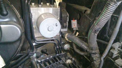

Er meldete auch das er das Steugerät abgeschaltet hat , könnte das Defekt sein, wenn ja wo ist das?
Vielleicht kann mir jemand weiterhelfen.
Besten Dank vorerst

Da wird mit ziemlicher Sicherheit ein Kabel kaputt sein, kaputte Sensoren sind sehr seltent, eher ist es noch das Radlager (darin sitzt der ABS-Sensorring).
Du solltest mal das Kabel von dem Stecker zurückverfolgen, das ist bestimmt im Radkasten kaputt (möglich wäre auch eine andere Stelle), bei Bedarf das innere Radhaus ausbauen. Wenn du die Stelle gefunden hast kann man das zusammlöten, dafür braucht man keinen Kabelstrang für 1000€.

Habe jetzt den Radkasten innen ausgebaut und das Kabel aus dem Leerrohr raus genommen. Bis zum Scheinwerfer rauf ( läuft dann in einem größeren Kabelbaum weiter) sieht aus wie neu!
Denke schon fast das ist der Stecker.
Hab jetzt die Kontakte etwas zusammen gebogenen muss dann mal schauen ob es was gebracht hat.

Ist tatsächlich ein kompletter Kabelbaum kommt irgendwann sogar der Anschluss vom Scheinwerfer dazu. Laut Ford Service sogar günstig 963€ ohne Einbau.
Hab unten am Kabel die Volt gemessen da kann ich rütteln und schütteln immer 14,2 - 14, 4 V.
Sensor ist neu. Wie messe ich ob ein Signal vom Sensor kommt?

Multimeter auf Wechselspannung stellen und mit dem Sensor verbinden, das Rad durchdrehen, das Signal mit der anderen Seite vergleichen.
