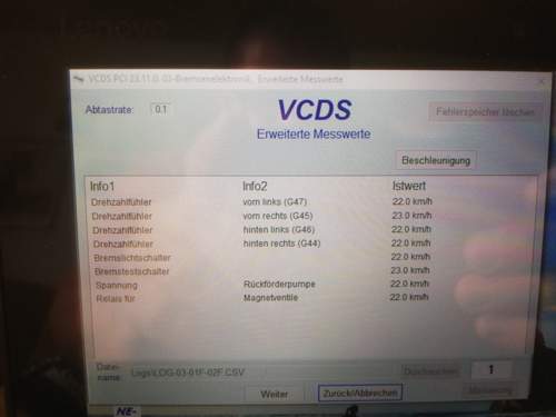

Themenstarteram 5. Juli 2024 um 15:28
Moin liebe Gemeinde.
Ich habe endlich mal Zeit gefunden das ABS Problem mit VCDS auszulesen.
Keine Fehlercodes.
Was nun?
Gruß Stefan

Themenstarteram 6. Juli 2024 um 12:19
Ich würde mal behaupten, das laut vcds
die Sensoren richtig arbeiten.
Sobald ich runterbremse und fast zum stehen komme, greift das ABS.
Ich merke es am Bremspedal.
Die ABS Leuchte kommt irgendwann sporadisch bei normaler Fahrt. Zum Beispiel auf der Landstraße bei 100kmh.
Ist es möglich das daß ABS Steuergerät einen Defekt hat?
Gruß Stefan
Themenstarteram 26. Juli 2024 um 19:18
Hab vorn rechts den Sensor der laut vcds, siehe Bild oben, 23 km/h anzeigt
gewechselt. Problem ist immer noch da.
Dumme Frage : Muss ich den neuen Sensor anlernen?
Noch eine Frage : Gibt es ein Relais oder ähnliches welches nicht mehr richtig arbeitet?
Im August ist der TÜV fällig!
Und das mit dem Abs gibt dann bestimmt mecker.
Ich hoffe das ihr mir helfen könnt.
Gruß Stefan

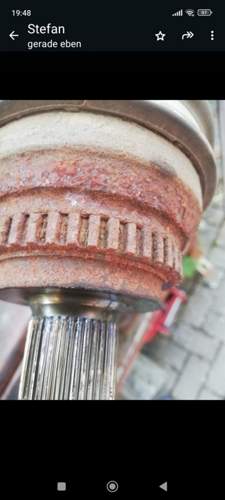

nein Sensor muss nicht angelernt werden ....
elektrischer Sensorausgang geht direkt ins ABS Steuergerät ... Sensor wechseln , Fehler im STG löschen und fertig.
dem TÜV sind die Werte der Sensoren egal .... es darf letztlich keine ABS Kontrollleuchte dauerhaft brennen und er muss bremsen bzw. ABS-Regelung funktionieren. Rest ist da wirklich egal .... abgesehen vom Bremsenverschleiß selbst.
Tipp: wenn würde ich mal die Sensor'-ABS ringe an den Achsen ansehen .... ggf. sind diese stark verrostet und so kommen die fehlerhaften Sensorwerte zustande .... wenn Sensor Ring ABS Ring mit Drahtbürste blank machen und dünn Lackspray drauf als Rostschutz.
edit .... wurde ggf. mal ein Sensor Ring gewechselt ?? und hier ein Bauart geänderter eingebaut ?? zb andere Zähneanzahl oder anderer äußerer Durchmesser ??

Themenstarteram 28. Juli 2024 um 17:49
Die Sensor ABS Ringe VA habe ich zuvor schon gereinigt und in diesem Zuge gleich die Manschetten gewechselt . Waren porös.
Gruß Stefan

Themenstarteram 14. September 2024 um 14:13
Moin Leute.
Hier ein kurzes Update.
Ich habe die hinteren ABS Ringe gereinigt, sind ziemlich blank geworden.
ABS Steuergerät getauscht.
Und es sind immer noch die gleichen Probleme.
ABS schlägt kurz vor dem Stillstand
beim runterbremsen an.
ABS leuchte war schon länger nicht mehr während der Fahrt an.
Gruß Stefan
Servus,
das Problem mit dem ABS kurz vor Stillstand hatte ich auch schon öfter.
Sind deine Sensoren bis Anschlag drin?
DIE ABS Leuchte wird zu 90% durch die hinteren ABS Ringe ausgelöst worden sein, die sehen mittlerweile bei allen ziemlich fertig aus.
