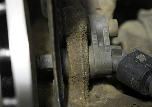

ich benötige ein ABS-Steuergerät für meinen Golf 4 BJ 2000.
Ich habe vorhin bei mir im Auto nach der Teilenummer gesucht und folgende gefunden: 1C0 907 379
Jetzt wollte ich das Teil im Internet bestellen und hab gesehen, dass dies 200€+ kostet :(
Bei meiner Suche habe ich diverse Teile mit der gleichen Teilenummer gefunden, die am Ende noch einen Buchstaben haben. Z.B. E, P oder L. Diese Kosten aber nur ca. 40€.
Wo ist da denn genau der Unterschied? Die sehen für mich alle gleich aus. Kann ich evtl. auch eins mit einem Buchstaben am Ende einbauen?

Die ESP Lampe leuchtet immer mal sporadisch. Werkstatt sagt, dass es das ABS-Steuergerät ist. Daher würde ich jetzt gerne ein gebrauchtes Teil einbauen lassen.

Häufige Ursache bei solchen sporadischen Fehlern:
- Bremslichtschalter
- ABS Sensoren (Raddrehzahlsensoren)
- Verkabelung

Wenn du keine Fehler selbst auslesen kannst, kannst du alternativ die ABS Sensoren durchmessen (den Durchgangswiderstand an den beiden Pins messen).
Dazu einfach die Stecker abziehen, und mit einem Multimeter durchmessen.
Der Widerstand sollte 1kOhm bis 1,3kOhm betragen.

Wo genau sind die Sensoren? Am ABS-Steuergerät?
An jedem Rad hinter den Bremsscheiben sitzt so ein Sensor.
