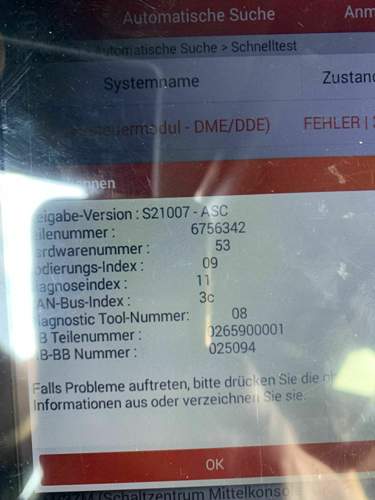

Hallo zusammen
Mein ABS Steuergerät habe ich schon zwei mal instandsetzen lassen .Jedes mal wenn der Motor heiß wird kommt die ABS plus ASC Leuchte :-( sensorik ist okay
Dann hab ich mir ein gebrauchtes gekauft.
Kennung ist gleich.
Mit NCS Expert soll man es codieren können?
Habe das gebrauchte eingebaut.
Zeigt mir Fehlercode 17 Variantcodierung
Nur die ACS Leuchte ist an.,,
Das gebrauchte kommt aus ein Dieselfahrzeug und wird in ein Benziner Fahrzeug eingebaut.
Muss bestimmt codiert werden.
Habe beide Steuergeräte ausgelesen Daten siehe Foto
Hab die Software gekauft, wie gehe ich am besten vor zu codieren?

ABS Steuergerät alt
Neues abs Steuergerät

Kann mir vorstellen das es wegen der Hardwarenummer nicht klappt??
Die Teilenummer passt ja schon garnicht... das klappt so nicht

Hallo Christian,
natürlich ist es möglich. Viele haben das schon gemacht. Vielleicht suchst du an anderer Stelle? Einfach umstecken geht jedenfalls nicht. Es gibt meines Wissens nach unterschiede zwischen den Baujahren und Teilenummer (z.B. mit DSC oder ASC). Manchmal funktioniert es sogar schon richtig, aber die Kommunikationswege sind anders konfiguriert (großer Tacho/kleiner Tacho) und dann gehen die Warnlampen natürlich nicht aus. Die Nummern sollten also schon passen. Wichtiges Baujahr ist deswegen bis und ab 9/98 z.B.

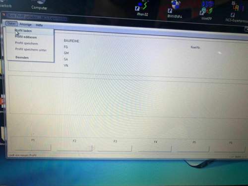

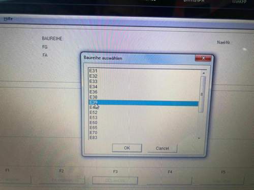

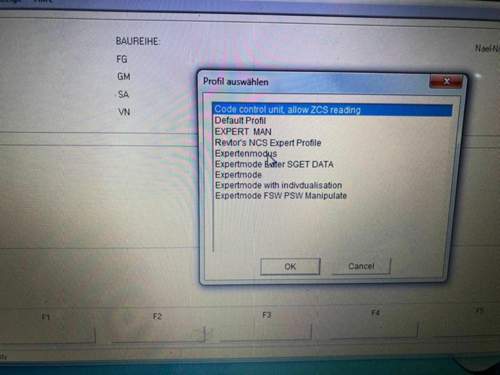

Hallo ich hab es versucht mit NCS Expert die Codierung auszulesen.Aber ich komm gar nicht bis dahin.
Siehe Bilder.....:mad:
Kann mir einer bitte eine Anleitung mal schicken wie man das abs Steuergerät codiert.
Hab die Software extra bestellt..Ich dreh mich irgendwie im Kreis.

Passende SP-Daten für den E39 dabei gewesen? Wieviel GB hat das Software-Paket?
Du hast dafür bezahlt???
Denke auch die SP-Daten fehlen bzw unvollständig oder Codiereinstellungen sind fehlerhaft. Das Programm ist ja inzwischen kaum noch zu bekommen. Mein gut gemeinter Rat, lass es machen von jmd, der die Software am Laufen hat. Kostet am Ende das Tages etwas Geld, aber dafür keine Nerven und unendlich Zeit...

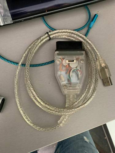

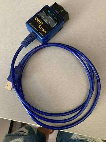

Kann es sein das es nur mit ein K & D-CAN Kabel funktioniert?
Weil ich hab ein normales OBD Kabel .

Was meinst Du mit normalem OBD Kabel? RJ45?
Für die E-Serien brauchst Du ein K-/DCAN Kabel mit USB Anschluss. RJ45 ist für F-/G- und I-Modelle sowie für ein ICOM.
