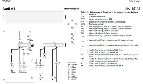

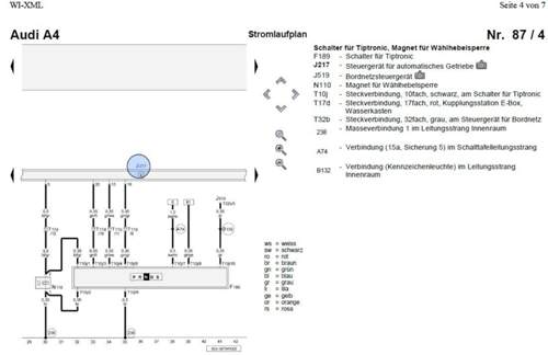

Hallo! Kannst du mir helfen... ich möchte mich direkt mit einem ausgebauten multitronic steuergerät verbinden, ich habe laut Schaltplan aus ELSA plus und minus angelegt, sowie ein zündungsplus und die KLine.
Ich bekomme aber keine Verbindung zu stande... es geht um ein 2005er BLB A4 mit multitronic...

Hallo! Zündungsplus ist bereits belegt... Interface bis 2004... hab es aber schon mit dem richtigen vcds in der werkstatt versucht... wenn du mir deine Nummer oder ähnliches gibst dann kann ich dir den stromlaufplan zeigen... hab ihn aber nur als PDF auf dem Handy.
@marccash-"Spanung also 12V+ und Masse muss auch am Diagnosestecker angeschlossen sein sonst funktioniert das Interface nicht."
Hast du am Intetface wie hier beschrieben auch die Betriebsspannung angelegt oder nur die k-leitung!
Dann kanns nicht Funktionieren.
