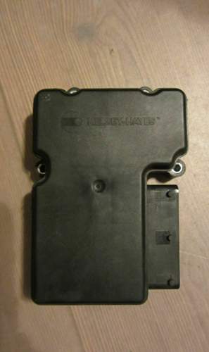

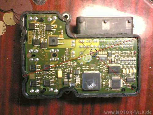

Hey,
wenn es das ABS Steuergerät ist ( Siehe Bilder ), wurde die Lötstelle markiert.
So war es an meinem 1,8er/ EZ 99.
Das größte Gefummel wird die Schraube Unten Rechts und das Gehäuse auf zu bekommen.
Abs-steuergeraet
Abs-steuergeraet
Themenstarteram 18. September 2016 um 9:24
Eine angeblich heile ABS-Steuereinheit habe ich für 60€ gebraucht gekauft. Haben so gut wie alle ABS-Steuereinheiten diese kalte Lötstelle oder gibt es welche, die auch nach 300.000 km in Ordnung sind?
@Nebelwaldgeist schrieb am 18. September 2016 um 11:24:41 Uhr:
Ich glaube das wird dir keiner sagen können.Aber es sind viele die so ein Problem hatten und wo es dann Nachgelötet wurde.Elektronik ist halt empfindlich.
Themenstarteram 18. September 2016 um 9:44
Vielen Dank. Dann weiß ich Bescheid - auf jeden Fall nachlöten und dann einbauen :)
