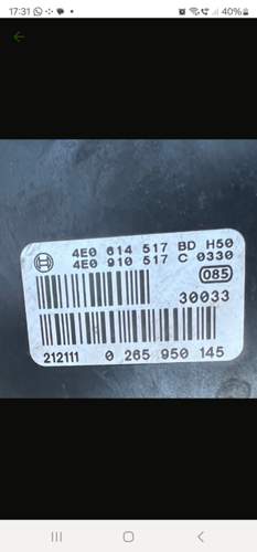

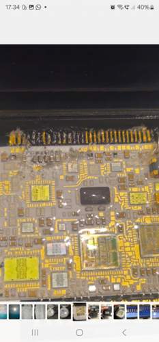

Ja er hat lötversuche gestartet und es komplett gekillt . Bild 1
Jetzt habe ich das angeboten bekommen , passt das auch nicht ? Bild 2 .
Was ist das wichtige die Nr 4e0910517C oder 4e0614517 T

BD geht auch. Hab ich oben übersehen.
Du kannst entweder ein gebrauchtes für 900.- einbauen und hoffen, dass es wieder eine Weile hält, oder in den sauren Apfel beißen und ein neues kaufen.
Das Problem beim W12 ist, dass es da vorne drin sehr eng zugeht und sich sehr viel Hitze sehr nah am Steuergerät staut. Bei ALLEN W12. Auch bei denen, aus denen die gebrauchten Steuergeräte ausgebaut wurden, wenn Du verstehst, was ich meine... ;)
