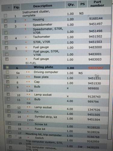

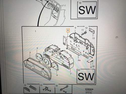

Nur mal so eingeworfen... habe ebenfalls nen 99 LPT und hatte sporadische ABS Probs. Selbst gefunden habe ich den Fehler nicht. Alle Symptome deuteten auf das SG. Doch das war nicht die Ursache. Mein Elch stand 4 Wochen beim Freundlichen, bis der Fehler gefunden wurde. Letztendlich hatte eine defekte Platine im KI den CAN-Bus blockiert und zu den abwegigsten Fehlern geführt.
Themenstarteram 22. Mai 2018 um 21:32
@Zwixs schrieb am 22. Mai 2018 um 23:15:38 Uhr:
Hallo und danke für deinen Beitrag
KI ? Also Tacho ?
Der Tacho macht keine Probleme !
Aber selbst wenn im ki ein Problem wäre bei mir, sind die Abs Ringe nicht mehr zu gebrauchen. Mal sehen wie fertig die Gelenke sind. Ev. Gleich neue gelenke oder nur die rienge, die ich hier zu häuft liegen habe
