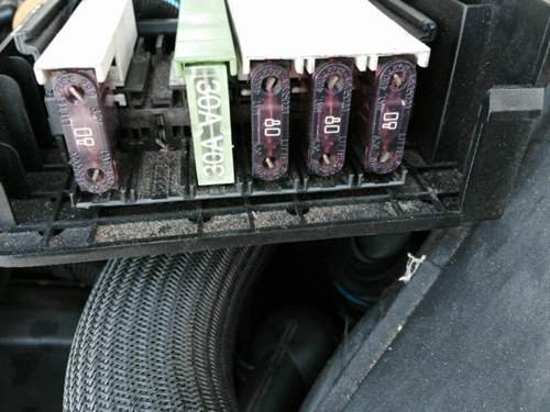

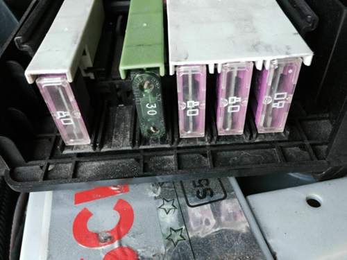

Hallo Rosi,
nee Du ich hab mich nicht verschrieben, das ist jedesmal eine grüne 30A Sicherung, die auf der Batterie sitzt in dem kleinem Kästchen.
Auf Wunsch mach ich ein Bild.
Ich geh davon aus, das der vorbesitzer nur das Steuergerät getauscht hat, und nucht den Block, denn laut Tech ist es ein X30XE Steuergerät..
Die FV1 hat wirklich 80A, dann ist das der Grund warum die immer durch brennt.
da habe ich wohl ne Bildungslücke !
ich kenne nur die großen Sicherungen ,direkt in dem Gehäuse auf
über dem Batteriepluspol ,Abdeckung aufklappen und da sitzen die
ganz , großen FV 1-6 Sicherungen drin .
die FV 3 hat 30 A und geht zum Motor,beim Facer für den Z22XE und Y26/32SE !!!!!!!!!!!
der Rest FV1,2,4,5 und 6 sollte 80A haben,je nach Ausstattung des
Fahrzeuges !
evtl eine falsche Sicherungsstärke dort jemand anders gesteckt ???
ABS hat 80 A ,nicht 30 A !!!
im Relaisdreieck des Motorrraumes ,hinter der Batterie sitzen dann
Relais und Sicherungen ,auch grüne ,große Sicherungen .
mfg
So, nun habe ich Bilder gemacht vom Kombi und Limo des Sicherungskasten über der Batterie am Pluspol.
Die Rosa 80A Sicherung ist von der Limousine und die 80A dunkle Sicherung sind vom Kombi.
Also besser gesagt, Bild 1 ist von der Limo und Bild 2 vom Kombi.
Bild_1
Bild_2
