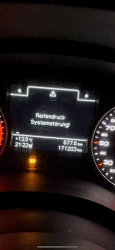

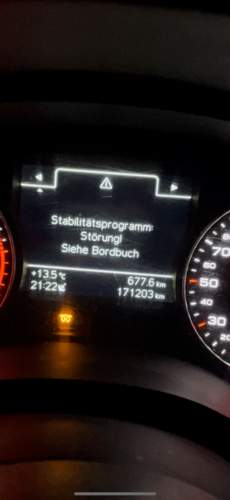

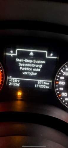

Während der Fahrt kommen folgende Fehler:
TPMS
ABS
Start-Stop System
Und Elektr. Parkbremse
Bei erneutem Starten sind die Fehler weg, kommen meistens aber nach wenigen Metern Fahrt wieder.
Fehlerspeicher sagt kein plausibles Signal Raddrehzahl, Masseschluss....
ABS Sensor hab ich getauscht, Kabel hab ich im Radkasten auch verfolgt, ist aber unbeschädigt.
Hat sonst einer solche Fehler gehabt und kann sagen woran es lag ?

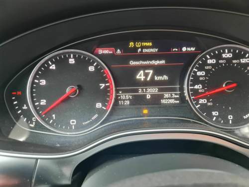

Hay Leute vllt könnt ihr mir helfen
Mein dicker zeigt mir andauernd die oben genannten Fehler an
Audi a6 4g 2013 3.0tdi quattro
Ausgelesen habe ich ihn hänge Bilder an
Wir haben schon 2 mal denn raddrehzahlsensor getauscht ,auch das radlager
Die fehler wirken sich aufs bremsen aus (ist ruckelig) und aufs getriebe es vibriert sehr stark (schaltet aber sauber )
Km 130.000
Vllt könnt ihr helfen
