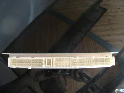

Doch das Steuerteil wie bereits vermutet?? Aber warum sagt es dem SBC die Sensoren zu checken bzw.die Spannung zu steuern. Ich weiß es nicht.
Würde mir ja mal blind ein Steuerteil bestellen, aber macht das Sinn??
Sowas hier ?
Was ist denn ASP? Ich weiß gerade nicht ab welchem Monat/Jahr der Wechsel war aber vielleicht hast du ja schon das ESP im ABS SG was wiederum an der SBC hängt. Deshalb sieht es für dich so aus als wäre es die SBC und nicht das ESP.

Hallo erstmal, ich sehe grad den Rechtschreibfehler, nicht APS sondern ABS, ja genau dieses Teil meine ich damit. Siehe Bild.
Zu der gemessenen ausgehenden Spannung, diese konnte ich sowohl am sw/gn & ws/gn am SBC sowie am Sensor messen.
Diese Spannung fehlt auf den sw/gn Draht wenn die Störung gegenwärtig ist.
