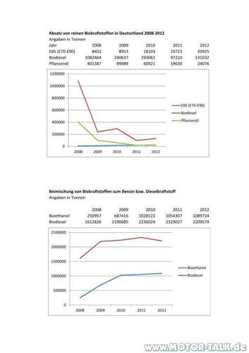

Ich habe mal die Zahlen der Bafa bzw. die amtlichen Mineralöldaten 2008-2012 zusammengestellt.
E85 kommt kaum vom Fleck (Absatz ca. 20.000 Tonnen pro Jahr). Zum Vergleich: Inzwischen werden jährlich über 1.000.000 Tonnen Ethanol dem herkömmlichen Benzin beigemischt.
Biodiesel und Pflanzenöl sind seit dem Abbau der steuerlichen Vergünstigungen sehr stark rückläufig.
Weiteres siehe Grafik :)
Absatz_Biokraftstoffe_2008-2012

Themenstarteram 5. März 2013 um 6:16
Der große Einfluss der Energiesteuer ist offensichtlich. Seit 2013 entspricht die Energiesteuer für Biodiesel und Pflanzenöl nahezu dem für herkömmlichen Dieselkraftstoff - und der Markt für diese reinen Biokraftstoffe bricht völlig zusammen..
E85 ist seit Jahren (aber nach den Planungen nur noch bis 2015) steuerbegünstigt, und der Nachfrageschub blieb dennoch aus.
Da können die E85-Nutzer nur hoffen, dass die Steuerbegünstigung aufgrund der gegenüber Benzin sehr geringen Bedeutung des E85 erhalten bleibt.

Themenstarteram 9. September 2013 um 12:52
Inzwischen ist es nicht nur so, dass E85 nicht vom Fleck kommt, sondern der Absatz von E85 in Deutschland in den ersten 6 Monaten 2013 drastisch um fast ein Drittel (-32,9% gegenüber Januar bis Juni 2012; Quelle: BAFA) eingebrochen ist.
In absoluten Zahlen:
Januar-Juni 2013:  7179 Tonnen
Januar-Juni 2012: 10703 Tonnen
Noch drastischer sind die Absatzverluste für Biodiesel (FAME) und Pflanzenöl:
Biodiesel: -55,7% gegenüber dem Vorjahreszeitraum
Pflanzenöl -94,8% gegenüber dem Vorjahreszeitraum
