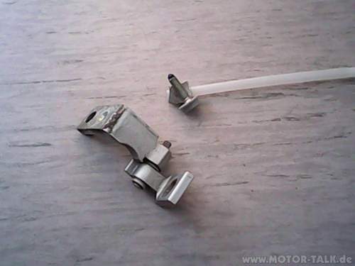

Vor 1 1/2 Jahren kaufte ich den Golf, nachdem ich wochenlang auf ebay nach einem passenden Auto gesucht hatte. Weil zu der Zeit der Einsatzzweck hauptsächlich auf das Wochenende beschränkt war, wurde es dann der Benziner.
Schon bei der Besichtigung auf dem Hof des Autohändlers sprang mir die hängende Fahrertür in's Auge. Davon ließ ich mich aber nicht abschrecken, oft schon hatte ich Autos über den TÜV gebracht, bei denen ich die hängenden Türen reparieren musste. Kleinigkeit, muss ich nur den Bolzen austauschen, wird vielleicht zwei, drei Euro kosten.
Ich ging zum VAG Vertragspartner und fragte nach dem Teil. Schon dafür brauchten sie den KFZ Schein?
Ich vermutete das untere Scharnier braucht einen neuen Bolzen. - Nein, den Bolzen gibt es nicht einzeln, allein das untere ca. 60 Euro, das obere 20. - Gut erstmal gegessen, es stellten sich ja noch soviele Mängel heraus, dass ich schon eine Wandelung des Kaufvertrages erwirken wollte. Die Tür schien mir da das geringste und sie geriet erstmal in "Vergessenheit". Soweit das geht.
Aber es stellte sich der Folgeschaden "Türmikroschalter" ein. Kann man auch mit leben.
Jetzt wollte ich es doch mal angehen und dackelte zum Schrotti. Bei genauerer Betrachtung, denke ich jetzt das obere Scharnier muss neu. Komisch bei allen Autos ist das untere weg, das obere noch dran, anscheinend aus gutem Grund: Zwei Schrauben halten das Scharnier an der A-Säule, eine von außen, eine von innen.
Die Sufu bestätigte mir, dass das Armaturenbrett raus muss.
Gerade, dass der Folgeschaden erst bei mir auftrat, legt mir die Vermutung nahe, dass der Händler mit Vorsatz handelte und mir das Auto ein zweites mal über Ersatzteile verkaufen wollte. Wieso hat er eigentlich eine TÜV Plakette mit hängender Tür bekommen? Ich wette, wenn ich Ende des Jahres, das Auto zur Hauptuntersuchung vorstellen muss, verweigert man mir deswegen die Plakette.
Gibt es einen Trick zum Ausbau des Scharniers?

Den Schaden beschreibe ich jetzt mal etwas detailierter:
Mache ich die Tür auf und wackele dran, d.h. ich versuche sie etwas anzuheben und lass sie wieder runter, ist kein Spiel feststellbar. Erst wenn ich sie fast schließe, sie nur einen Spalt breit offen ist, bemerke ich, dass Luft im Scharnier ist. Drücke ich sie nun mit leichter Gewalt nach oben, dafür brauche ich keinen Wagenheber, sieht auch bei geschlossener Tür alles wieder normal aus. Das hält aber nur wenige Tage vor. Der Türrahmen ist an der B-Säule oben etwas zu tief, so dass er sich schon etwas in den Lack eingearbeitet hat.
Also ich denke nicht, dass ich einfach den äußeren 10er Vielzahn in der korrekten Position festziehen muss und gut ist.
Auf dem Schrotti hatte ich dann nicht das richtige Werkzeug dabei, dass ich mir einfach nur die äußere hälfte des Scharniers mitsamt Bolzen greifen konnte. Geht das überhaupt auseinander? VAG verkauft es nur komplett. Ist jetzt der Bolzen aber gar nicht weicher als das Scharnier, wird er sich in den festen Teil des Scharniers eingearbeitet haben. Bolzen und äußere Hälfte zu ersetzen würde dann doch nur bedingt was bringen.
Dass der Türkontaktschalter immer einen auf das Haupt bekommt, wenn die Tür hängt, diese Weißheit stammt hier aus dem Board. Ich selbst hatte die Tür noch nicht so weit offen. Die Abdichtung des Aggregateträgers ging auch so. Also wie die Mechanik des Türschlosses in Natura aussieht, weiss ich nicht, wo der Türkontaktschalter sitzt und so. Aber klingt für mich überzeugend. Warum sonst sollte nur der an der hängenden Tür Ärger machen?
Stimmt schon, dass ich da etwas misstrauisch bin, ich kann mich kaum erinnern, mir nicht bei irgendeinem Kauf betrogen vorgekommen zu sein. Produkte werden im Hinblick auf Gewinnmaximierung für den Hersteller entworfen. Wer kennt nicht den Seitenzähler in Tintenstrahlern. Die Schraube hinter dem Armatruenbrett ist genau so eine Schikane.
Ich Bohre jetzt die Schraube aus und mache eine mit Senkkopf von Außen rein. Nein mache ich nicht, ist zu aufwändig.
