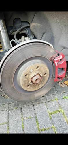

Hi Zusammen,
ich fahre einen Audi A4 B9 Avant 2.0 TDI 190PS. Auf diesem habe ich die Felgen MAM A1-8019 montiert. Dazu gibt es auch eine ABE mit der Nummer 49107, habe ich angehängt.
Ich finde die Lücke zwischen Felge und Bremssattel extrem knapp, das meinte auch der TÜV-Prüfer als er meine federn abgenommen hat.
Ich hab bisschen Panik das sich jetzt bei den Temperaturen was an der Lücke ändert... Keine Lust bei 200km/h einen Schlag zu hören hahaha. Die Lücke war auch im August schon so klein. Also ich konnte keine Veränderung feststellen, trotzdem fährt die Angst mit :D
Was sagt ihr denn dazu?
Soll ich dem Hersteller mal schreiben? hab keine Lust das der ne ABE oder so zurück zieht und ich dann auf den Kosten hängen bleibe weilc ich wechseln mus :D, falls das überhaupt möglich ist...
gruß
Domi

Hast du die Auflage "Po1" berücksichtigt? Was für Bremsscheiben sind bei dir verbaut?
-Po1 Aufgrund fehlender Freigängigkeit zur Bremsanlage sind die Sonderräder nicht zulässig an
Fahrzeugen mit Bremsscheibendurchmesser 318 mm an Achse 1.

Der Datenträger, der bis 2018 im Servieceheft eingeklebt war und jetzt wohl in der Bedienungsanleitung klebt.
1LA und 1LB (314mm) ist Faustsattel, 1LC und 1LD (318mm) ist Festsattel. Ich würde anhand vom Foto auch von Festsattel ausgehen.
Vom Bild her ist das def. der Festsattel. Aber mir wäre das trotzdem zu eng. Würde mich dabei nicht wohlfühlen.
Also wenn in der ABE von zu engem Abstand bei 318er Scheiben die Rede ist, dann hast du die wohl verbaut. Wenn deine nämlich noch größer wären stehen sie ja bereits an ...
Aufkleber checken und fertig.
Bei diesem Bremssattel auf dem Bild ist der kleinste Scheibendurchmesser 318mm. Somit ist diese Felge nicht zulässig. 314mm Scheiben haben eine Bremszange und keinen Festsattel.
Das ist der Sattel für die 314mm Scheibe.

Du hast drei Möglichkeiten.
1. Distanzscheiben verbauen und Einzelabnahme
2. Räder verkaufen und passende montieren
3. Bremse upgraden auf VA338er ATE mit HA 330er, da dann der Sattel weiter weg vom Felgenflansch sitzt (350mm ist laut Gutachten (P35)auch nicht möglich, da der Akebonosattel zu sehr aufbaut).
