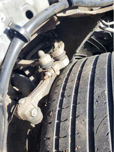

Hallo!
Aus gegebenem Anlass mal ne Frage:
Wer hat durch breite Felgen/ Reifen wenig Abstand zum Fahrwerk und wie sind die Erfahrungen damit?
Ich hab mir neue Felgen gegönnt und dabei an der Vorderachse nur 2mm Platz zwischen Fahrwerk und Reifen.
Allerdings ist diese knappeste Stelle genau dort wo der Gummi an der Felge sitzt, also bei der Lauffläche hab ich deutlich mehr Platz (Reifen ist etwas schmal für die Felge und somit nach außen hin konisch, sogenannter TyreStretch).
Es geht hier nicht um Gesetze aus AT, D oder CH, sondern um Erfahrungsberichte mit so knappen Abständen.
Walkt eine (sehr hochwertige, aber auch extrem leichte) Felge im oberen Bereich bei harten Brems- bzw. Lenkmanövern?
Wie siehts mit dem Gummi aus? Es ist auf einer 17x9+35 Felge ein 235/40R17 von Yokohama drauf (baut sehr breit)? Bewegt sich da viel?
Bitte um Erfahrungsberichte.
Vielen Dank!
Mfg Chris

Die müssen doch entweder eingetragen werden oder habe eine ABE. Dazu sollte dann doch was drin stehen. Laut TÜV, Dekra, KÜS usw. fordern die aber immer mindestens 5 mm Platz.

Fazit: 2 mm sind technisch zu wenig, da macht die Nabe bei Kurvenfahrten bereits mehr Bewegungen!

19/3 wahrscheinlicher aber 19/2-Abnahme muss erfolgen, da hier mit sehr hoher Wahrscheinlichkeit die Auflagen des Gutachtens für die Zubehörfelgen verletzt wurden...
2mm Abstand zwischen Reifen und Karosseriekante bedeuten in der Regel aufschlitzen des Reifen in der oberen seitlichen Karkasse bei Kurvenfahrten.
Abhilfe könnte ein Federwegsbegrenzer schaffen, nur dann fährt das Fahrzeug so, als ob überhaupt keine Federung und Schwingungsdämpfer mehr vorhanden sind...danach sind in Kürze weitere Ausfälle der Radlagerung zu erwarten...

Was genau soll denn bitte der Federwegbegrenzer da ändern!?
Außer natürlich, daß er im Fall der 'vollen Einfederung' durch sein schlagartiges stoppen des Dämpferrohres ganz sicher dafür sorgen wird, daß das Rad durch das dann unweigerliche 'Abkippen' zum Dämpfer hin Kontakt mit eben diesem Dämpferrohr bekommen wird!
Da Du keine Gesetze zitiert haben möchtest Chris...vllt. mal ein Appell an Deinen Verstand:
Möchtest Du dauernd Gefahr laufen, daß was passiert?
2mm sind definitiv zu wenig...
