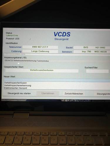

Normalerweise sticht VZE via Kamera immer die in den Navidaten hinterlegte Geschwindigkeit...abruptes Bremsen vorallem auf der BAB (ohne Baustellen o.ä.) ist mir noch nie untergekommen. Wenn die Kamera nichts erkannt hat, dann wird auf die Daten der Navigation zugegriffen (Fusionsmodus). Ich stelle deine Aussage nicht in Frage, aber evtl. war bei der 150km/h-80km/h-Thematik ein Strassenschild zu sehen (wahlweise Schilder am LKW o.ä.). so das die VZE die Geschwindigkeit reduziert hat (gibt dem BMW-Trottel trotzdem nicht das Recht, dich auszubremsen).
Genau der letzte Satz ist das Problem. Mir passiert das momentan pro Tag locker 5-10 mal ohne das irgendwo ein Schild in der Nähe ist. Da sind offenbar in den Navidaten veraltete oder falsche Daten hinterlegt. Warum die ACC plötzlich in einer Baustelle auf 150 beschleunigen will obwohl kurz vorher ein 60 Schild war ist mir allerdings auch schleierhaft. Das Problem ist reproduzierbar. Passiert immer an den selben Stellen.
