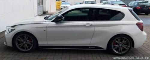

Fahrzeugdaten:
- F21 M135i sDrive Sportautomatik
- EZ: 05.07.2013
- Laufleistung: 11.000km
- Betankung: 1/3 Aral Ultimate 102 + 2/3 Aral SuperPlus
- Tieferlegung mittels AC Schnitzer Fahrwerksfedernsatz (25/25)
- M Performance Schalldämpfer-System
- Komplettumbau M Performance
- Bereifung: 18" 436M bestückt mit neuen Winterreifen Pirelli Sottozero S2 Runflat Michbereifung (225/40/R18 88Y & 245/35/R18, 2.000km gelaufen)
- Bild zu Testbeginn: http://i.imgur.com/i3rVmOs.jpg

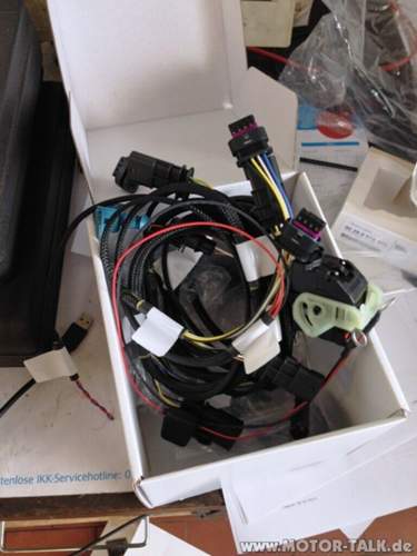

Lieferumfang ACS:
ACS Control Unit, Bebilderte Einbauanleitung, universeller Kabelsatz, Halterung für Motorraum, TÜV Papiere, Echtheitszertifikat, Plakette Motorraum, Garantiebedingungen, Diverse Aufkleber für Seitenscheiben / Motorraum und Serviceheft
- Bild: http://i.imgur.com/Dqrs91j.jpg
- Bild: http://i.imgur.com/48aBaJd.jpg

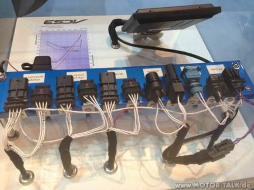

Hier mal spaßeshalber die Bilder vom Schnitzer Kabelbaum zu sehen auf der Essener Motorshow diesen Jahres. :)
Foto-1
Foto-2
am 29. April 2014 um 12:56
hab interessiert den Beitrag gelesen, als ich jedoch die Bilder mir ansah, ist mir sofort eine Ähnlichkeit zu einem anderen Chiptuning Box Anbieter gefallen, aber sieht selbst.
Hallo!
Hmm, die Gehäuse sehen immer alle gleich aus, egal wen man da nimmt. Wichtig ist, was drin ist.
CU Oliver
glaub mir, racechip kannst du gar nicht mit acs vergleichen.
racechip geht nur an eine bzw. zwei leitungen, acs hat paar kabel mehr, wie man sieht;)
und tüv....also innen ganz anders;)
an rosswell: danke für den vergleich, wobei was noch fehlt ist die elastizität im hohen gang, also ohne runter zu schalten. da wäre locker doppelt so viele sekunden an differenz raus gekommen, wie bei den bisherigen vergleichen:)
Themenstarteram 30. April 2014 um 9:17
Danke für den Input. Sowas passiert halt wenn man das noch nie gemacht hat. Die oben geschilderten Werte sind nach besten Wissen und Gewissen gemacht worden. ;)
