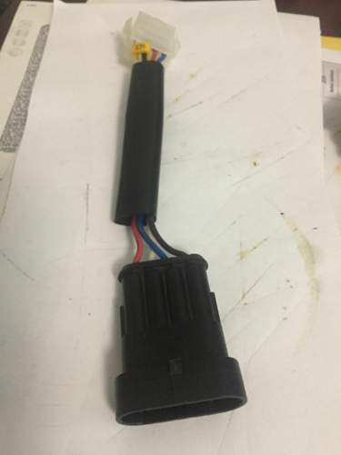

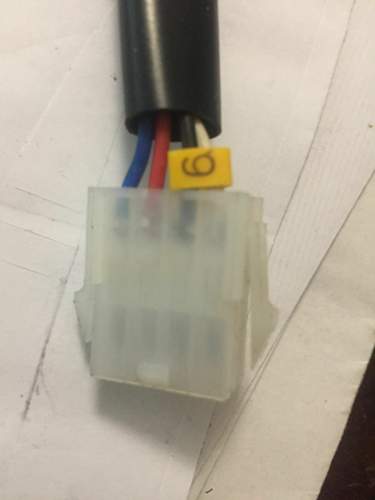

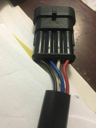

Frage: Hat jmd die Verdrahtung einer Stag 300 des Diagnosesteckers? Also welches Wo die Datenleitung, wo Masse, wo 12V sind?
Ich frage mich, ob evtl. der Stecker falsch/anders als gängig verdrahtet ist. Oder mein gekaufter Adapter vllt. verkehrt ist.
Der Adapter ist zumindest fürs richtige Modell ausgeschrieben, aber manchmal passieren ja Fehler.

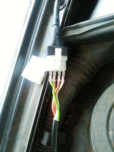

Bei mir ist es am Auto schwarz-weiß-blau-rot (Masse-5V-5V-12V)
am stecker: rot-weiß-grün-braun (Masse-5V-5V-12V)
zum Adapter:grün-rot-braun-weiß (Masse-5V-5V-12V)
(Siehe Bild)

Auwei, da stimmt was nicht, wenn braun auf rot geht, da braun Masse ist und rot 12V+.
Wenn Du Pech hast, hast Du Dir da irgendwas geschrottet.
Wieso kommt man mit sowas nicht gleich, da lasst Ihr uns dumm rumraten.
Belegung siehe Anhang
Mensch @mawi2006, Danke für diese Tabelle und Info. Ich geh natürlich erstmal davon aus, dass das Ding ordentlich gebaut ist. Beim Interface Check (Überbrückung von den Datenkabeln) zeigt natürlich nichts falsches an, da das ja richtig ist. Werde also rot und braun tauschen, damit es wieder passt.
Soll ich 12V eigt. ins leere laufen lassen, da usb das nicht benötigt, meintest du? dann kann bei falscher verdrahtung auch nicht soviel kaputt gehen oder?
Ja, 12V kannst erst mal weglassen. Schadet aber nichts, wenn richtig verdrahtet, weil vom USB Interface der Pin nicht belegt ist.
