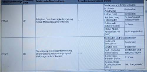

Guten Abend,
ich hatte heute beim beschleunigen mit ACC erneut die Meldung "ACC abgebrochen" - im 6. Gang bei ca. 100 km/h.
B20DTH, 170 PS, BJ: 10.2015, 60.800km
Meine Vermutung ist es die Kupplung, die dieses auslöst. Also habe ich Mal die Fehler ausgelesen und folgende Auflistung erhalten:
K20 Steuergerät Motor:
P1553 00
Adpative Geschwindigkeitsregelung Signal Meldungszähler inkorrekt
Bestanden und fehlgeschlagen.
P15F6 00
Steuergerät Frontobjekterkennung Drehmoment-Anforderungssignal Meldungszähler inkorrekt
P2264 00
Sensor "Wasser im Kraftstoff" Stromkreis
K14 Steuergerät adpative Geschwindigkeit:
U0073 00
CAN-Bus-Kommunikation
Frühere
U0140 00
Keine Kommunikation mit Steuergerät Karosserie
Frühere
U0401 00
ungültige Daten vom Steuergerät Motor empfangen
Frühere
C0800 03
Spannungsversorgung Steuergerät Stromkreis
Frühere
K9 Steuergerät Karosserie
B3101 00
Datenübertragung schlüssellose Zentralverriegelung Stromkreis
B3109 00
Batterie Sender schlüssellose Zentralverriegelung 1
Ich bin durch. Freue mich über jede Info und jeden Hinweis.

Sind die Fehler nur durch die ACC-Meldung gesetzt worden? Sprich Fehler gelsöcht und dann den ACC-Fehler provoziert.
Themenstarteram 7. Februar 2019 um 21:32
Nein, wer oder was die ganzen Fehler gesetzt hat weiß ich nicht. Und leider auch nicht wann.
Die Fehler können sich auch "angesammelt" haben. Aktiv gelöscht habe ich nichts. Und das letzte Mal beim FOH war der zur Inspektion im Oktober. 2018.
