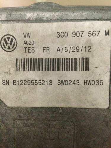

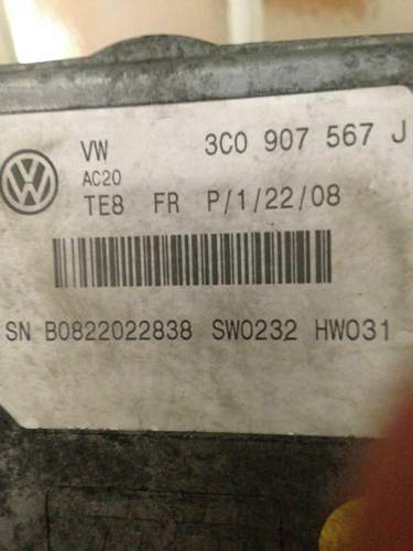

ich fahre eine Passat B6 / 3C5 mit ACC (incl. Frontassist).
Nach einem HD Pumpenschaden habe ich das Gefühl die Elektronik
des Auto´s hat sich gegen mich verschworen:
Das vor 3 Jahren schon einmal gewechselte ACC erzeugt die
"blinkende Glühwendel" d.h. Motostörung.
Keine Kommunikation zum Steuergerät.
Das Relais 479 habe ich schon
ausgebaut, getestet (war soweit ok) und
überholt (neues Microrelais eingelötet).
Ich habe hier 3 Radaraugen (Steuergeräte) die alle den geleichen Fehler produzieren.
Nun meine Fragen:
Gibt es eine Möglichkeit die Steuergeräte (Augen) zu testen ???
Gibt es eine Belegung des Steckers am Stuergerät, mit deren Hilfe man
messen kann ob die Verbindung zum BUS ok ist ???
Ich komme nicht weiter, möchte einen Fehler in der Verkabelung ausschliessen,
wie kann man das am besten ???
Bin für alle Tipps dankbar, den fahren ohne GRA ist kein Spaß.
Gerhard

am 20. Februar 2016 um 17:55
fehlerspeicher auslesen...
Themenstarteram 6. März 2016 um 10:47
Hallo wollte mich zu dem Thema nochmal melden, nachdem ich
nun wirklich alles ausgeschöpft habe was in mineer Macht steht:
ACC Relais erneuert und getestet I.O.
ACC Kabelbaum (Motorraum) getestet (Durchgang) I.O.
Signale am Sensoranschluss geprüft I.O.
3 verschiedene Sensoren / Steuergeräte angeschlossen -> keine Änderung
Bilder der Sensoren (2 noch vorhanden) habe ich angehängt.
Hier nun mal der Fehlerspeicher:

Ich hoffe es kann mir jemand weiterhelfen, bin ratlos und TÜV steht an
Gerhard
Img-3369
Img-3370
Haben die Augen denn alle mal bei dir funktioniert? Wenn die schonmal funktioniert haben, haben die warscheinlich das zeitliche gesegnet. Falls noch nie in Funktion, wäre eine falsche Softwareversion möglich. Es gibt hier ja ein paar ACC-Profis, die das Flashen können und auch den Tot feststellen könnten, denke ich zumindest.
Bezüglich TÜV: ACC auscodieren, GRA reincodieren. Dabei bleibt zwar ein Fehler im Lenkstockschalter (falscher Hebel), aber die MFA ist wieder bedienbar und zeigt keinen Fehler an. Außerdem kannst du so übergangsweise (falls du wirklich ein neues Auge einbauen willst) mit normalem Tempomat fahren.
Der Motor ist doch schon auf GRA (=non ACC) codiert. Wieso?
Ansonsten sieht so häufig ein totes ACC aus. Zumal wenn Strom und Can vorn am Radar ankommen.
edit: Auch bei falscher SW Version werden die (z.B. als 3AA) erkannt und werfen dann aber einiges an Fehlern.
Wenn ich so oben die Fehler anschaue, da scheint der ganze CAN Bus Probleme zu haben. Oder kommen die Fehler vom Umbauen und wurden nicht gelöscht?
