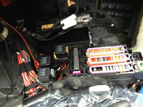

Soweit ich weis wurde bei mir auch eine Westfalia-Anhängekupplung verbaut. Was für ein Steuergerät verbaut wurde kann ich allerdings nicht sagen, oder kann ich das irgendwo sehen?
das müsste sich hinten rechts hinter der Klappe befinden...
Hier ist übrigens der Beitrag, wo ACC und AHK-Stg auch nicht funktionierten... Da ist das Zubehör und auch ein originales Anhängersteuergerät abgebildet...
