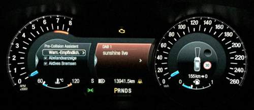

Obwohl ich hier und im Web alles durch gelesen habe, werde ich nicht schlau aus ACC (Adaptive Cruise Control mit Pre Collision Assist) und ACS (Active City Stop).
Ich habe ACC im Auto und auch die Verkehrsschilderkennung. D.h. es sind alle Sensoren, Radar, Frontkamera usw... an Board.
Ich habe "nur" ACC geordert, da meiner Meinung nach das System über die gesamte Geschwindigkeit aktiv ist und auch im Notfall bremst. Das ACS geht nur bis 40Kmh...
Daher ist es doch überflüssig, das noch extra zu nehmen. Es scheint ja das gleiche zu sein, nur mit anderer Technik (Radar/Frontkamera)
Sehe ich das richtig? Oder habe ich einen Denkfehler...

Hallo Freunde,
nachdem ich mich nun durch gefühlte 300 Beträge zum ACC,PCA und ACS durchgelesen habe, möchte ich mal meinen Senf dazu geben...
Fahre einen MK5 03/2015,Titanium 150PS TDCI mit Automatik mit ACC und PCA OHNE ACS!
1. Vergisst mal die Bedienungsanleitung! Die wurde nämlich aus dem Englischen ins Chinesische dann in Soeli und erst ins Deutsche übersetzt!!!
Klingt komisch, ist aber so! Ich glaube auch daß das ganze schon des öfteren diskutiert wurde.
2. Zum Thema ACC:
Ja, das ACC ist erst ab ca:40 km/h aktivierbar!
Der PCA ist aber ab ca: 15 km/h aktiv( sofern eingeschaltet).
Wenn PCA aktiv, dann immer! Auch wenn ACC aktiv!!! Sprich wenn man ACC mit 150km/h aktiviert hat, und der Wagen erkennt ein Hindernis welches, sagen wir mal, nicht mehr mittels ACC zu verzögern wäre, fängt der PCA das Blinken und Hupen an und löst eine dermaßen brutale Vollbremsung aus, das Ihr denkt Ihr knutscht gleich das Lenkrad!
Sprich: ACC bremst normal bis Stark, PCA wenns sein muss, extrem! UND, das macht er gleichzeitig!!!
Das PCA nur voraus und in gleicher Richtung fahrende Fahrzeuge erkennt, stimmt auch nicht ganz.
Wenn z.B ein Fußgänger vor euch der Meinung ist über die Straße zu gehen um dann in ca: 50-100m vor euch stehen zu bleiben ( über 40km/h) dann schreit der PCA sehr wohl und leitet eine Vollbremsung ein!
Nochmal zur Zusammenfassung: PCA ist bei mir immer aktiv. Es bleibt auch bei eingeschaltetem ACC, aktiv!!! Alle anderen Aussagen sind schlichtweg, schmarrn!
Das einzige was ist, bei aktiven ACC kommt es seltener zu einer PCA Situation, da das ACC die Gefahr schon meist sehr früh erkennt und entsprechende Maßnahmen ergriffen hat.
Zudem Gerücht wie weit das ACC reagiert:
Das ACC bremst zum Beispiel bei einer BAB Ausfahrt bis ca: 20km/h runter (wenn ein Fahrzeug vor euch ist logischerweise) um sich dann mit einem DingDong und gleichzeitiger "Beendet" Anzeige im Tacho, zu verabschieden.
Bei einem Kollegen, dessen Fahrzeug wie meins, nur noch mit ACS ausgestattet ist, ist es wie folgt:
Einziger Unterschied ist, das ACS ist immer aktiv auch ohne ACC. Wenn man nun in der Stadt unterwegs ist und man bremst nicht bei einem vor sich stehenden Fahrzeug, bremst dieser bis zum Stillstand runter, muss aber selbstständig wieder anfahren! Also keine Anfahrautomatik! Aber ohne gehupe und Gebimmel wie beim PCA.
Was aber die Kruks an der Geschichte ist, mal bremst der ACS ruhig in der Stadt, mal der PCA mit allem gedöns...je nach Situation.
Der Sinn der Kombination aus PCA und ACS erschließt sich mir leider nicht!
So nun hoffe ich mal ein paar Fragen zu diesem Thema beantwortet zu haben.

ACC geht erst ab 30 km/h, bis dahin ist das Radar inaktiv.
am 22. Januar 2016 um 19:47
Na ja, die Systeme haben völlig unterschiedliche Aufgaben!
ACC soll im laufenden Verkehr die Geschwindigkeit anpassen. Für eine Vollbremsung ist das System nicht ausgelegt. Kann es im Zweifelsfall vielleicht - ist aber nicht die übliche Anforderung. Man soll halt einfach bequem im fließenden Verkehr mitschwimmen, ohne selbstständig dauernd auf den korrekten Abstand achten zu müssen.
Im Gegensatz dazu ist die Aufgabe vom ACS, bis zu 40 KM/h in einer Gefahrensituation eine Vollbremsung vorzubereiten bzw. diese auch einzuleiten.
Was WJ3001 schreibt, ist dann auch ein Stück weit der "Konsenz" dieser Systeme: Das eine geht nur bis 40 KM/h, das andere fängt erst ab 30 KM/h an. Die Überschneidung könnte es also eh nur zwischen 30 und 40 KM/h geben.

Das ist so nicht richtig...
Zitat von Ford (Homepage, Broschüre PDF, Händler):
"Der Pre-Collision Assist ist über die gesamte
Geschwindigkeitsbandbreite aktiv und überwacht den Bereich vor dem
Fahrzeug und warnt Sie, wenn ein Zusammenstoß droht. Nach einer
optischen und akustischen Warnung leitet es bei Bedarf den Bremsvorgang
ein"
Er macht also über die gesamte Bandbreite, genau das, was auch ACS macht, aber ACS nur bis 40kmh...
Aus meiner Sicht sollte man dann ACS also nur bestellen, wenn man kein ACC mit PCA hat.
Wenn ACC mit PCA vorhanden ist, kann man sich ACS sparen.
So weit ich weiß, nutzt ACS nur die Frontkamera. ACC nutzt Radar.
Wenn man also kein ACC/PCA hat, dann ist es sinnvoll ACS dazu zu nehmen, aber wenn schon Radar und Frontkamera (Vignale mit Verkehrzeichenerkennung) vorhanden ist, dann macht ACS keinen Sinn.

Auch hier ist ein kleiner Fehler versteckt.
ACC und PCA arbeiten mit dem Radar im unteren Grill und reagieren nur auf voraus FAHRENDE Hindernisse. Stehende Hindernisse werden ignoriert.
Richtig ist, dass ACC nur den Abstand zum FAHRENDEN Vordermann regelt und ACC kann KEINE Vollbremsung. Hier ist die Bremsleistung begrenzt.
PCA arbeitet NUR wenn ACC nicht aktiv ist. Kann aber, für den Fall dass es arbeiten darf weil ACC nicht an ist, auch eine Vollbremsung bis zum Stillstand auslösen.
ACS arbeitet mit Lidar-Laser-Sensor und Kamera.
ACS reagiert auch auf stehende Hindernisse, sowie auf Personen die vor das Fahrzeug laufen und kann ebenfalls mit maximaler Bremsleistung bremsen bis zum Stillstand.
Es macht also durchaus Sinn beide Techniken zu haben, wenn man alles absichern möchte.
