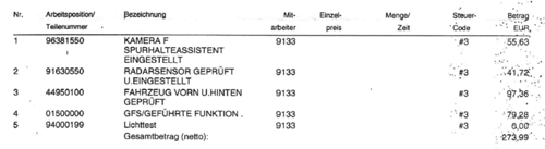

Ja, definitiv teurer. Bei mir wurde das nach einem Frontscheibenwechsel durch Steinschlag durchgeführt. MAHAG hier in München hat dafür 326,05 EUR in Rechnung gestellt.
Muss bei einem Frontscheibentausch wirklich die komplette ACC neu konfiguriert werden? Warum? Die Sensoren in der Schürze bleiben beim Tausch doch unberührt?
Zwar sehr, sehr spät, aber ich habe dazu noch eine Info. Bei mir wurde auch die Windschutzscheibe getauscht wegen Steinschlag. Der Scheibenwechsel selber wurde nicht durch eine Audi-Vertragswerkstatt durchgeführt, aber die Neukalibrierung selber schon. Können wohl Fremdanbieter wie Wintec oder Carglass nicht selber durchführen. Mir liegt die Abrechnung von MAHAG hier in München vor, siehe Anhang.
Ja, richtig, beantwortet zwar nicht Deine Frage, *warum* alles neukonfiguriert werden muss, aber *was* durchgeführt wurde und wohl auch in anderen Fällen so gehandhabt wird.
