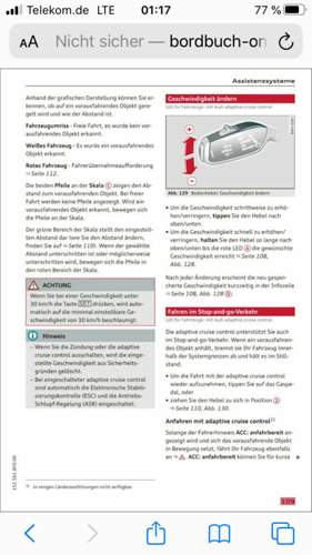

Hallo liebe Gemeinde!
Habe sehr lange nicht mehr hier geschrieben und nun doch mal wieder die erste Frage mit meinem frisch zu Sommeranfang erworbenen Audi S5 Cabrio aus BJ 02/2015.
Es ist neben allerlei Spielereien auch die ACC verbaut und diese soll laut Anruf bei Audi und Bordliteratur Stand 2014, eigenständig bei Stop an Go wieder anfahren können. Logischer Weise aber auch das Abbremsen, damit es wieder los gehen kann. Allerdings reagiert es so wie alle ACC's von denen ich hier gelesen habe, sobald es kritisch wird, kommt der Gong und es wird höchste Eisenbahn selbst aktiv zu werden, damit man niemanden hinten rein kracht.
Guckt man auf Seite 109 der Bordliteratur, so soll Stop and go möglich sein. Aber weder kurzes Gas geben, noch Resume bewirken ein eigenständiges Anfahren. Fehlerspeicher ist leer und alles geht an dem Wagen.
Ist dieses Bordbuch einfach nur falsch, trotz anderer Behauptung der Servicehotline von Audi??

Es steht tatsächlich so im Handbuch drin. Bei mir war dann noch ein einzelnes Extrablatt dabei, wo es revidiert wurde.
dann mach mal n Bild davon.
@vanoza schrieb am 20. Dezember 2019 um 22:01:31 Uhr:
stimmt ^hatte ich auch schon mal anfragen zu; und es gab in der tat dort ein Fehltext und da wurde dann das Beiblatt statt komplett neuem Bordbuch als Ergänzung reingelegt
womit die Frage dann wohl abschließend geklärt ist. Das Beiblatt ist natürlich beim Kauf verschütt gegangen.

Damit hat sich die Sache in der Tat geklärt und es gibt es echt auch im späten Facelift nicht. Und klaro kann das Extrablatt verloren gegangen sein.
Der Hammer ist allerdings das die Audi Hotline selbst nach Rücksprache mit Kollegen behauptet, ich müsste es haben und mich zur Überprüfung trotz leerem Fehlerspeicher, in eine Audi-Werkstatt verweist. Auf Nachfrage ob dies dann kostenfrei sei, konnte er mir das nicht garantieren, ist abhängig vom Betrieb.
Der 2.te Hammer ist, dass ich diese falsche Bordliteratur unter der MyAudi-App so verkehrt ja immer noch zum Download angeboten bekomme!! Habe es als Anhang per Bildschirmfoto für die Ungläubigen unter euch angehangen.
Aber Danke der Hilfe, mit meiner Kiste ist alles in Ordnung und die bei Audi erzählen Quatsch.

allerdings steht genau an dem Punkt auch: in einigen Länderausführungen nicht verfügbar.
Das solltest du fairerweise dazusagen.
