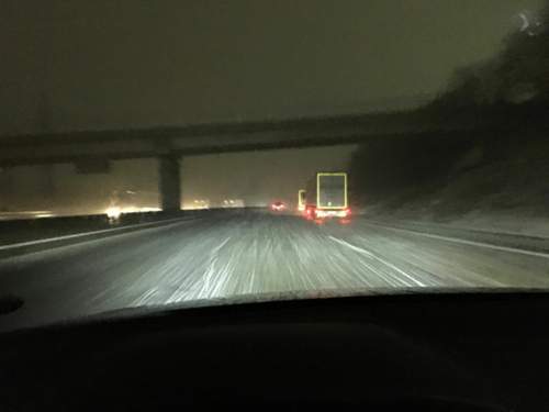

Hallo, neulich bin ich mit meinem B8 Variant über die Autobahn gefahren und konnte den Tempomat nicht aktivieren, da das ACC eine Meldung machte wie "hat keine Sicht". Neben dem kleinen Tachosymbol war auch ein Ausrufezeichen....
Sporadisch konnte ich das System dann manchmal wieder nutzen (Ausrufezeichen war weg), dann ging es wieder nicht ("keine Sicht", Ausrufezeichen wieder da)
An diesem Tag flogen ein paar Schneeflocken durch die Luft, viele waren es aber nicht.
1) Kann es sein, dass der Schnee am Auto das ACC behindert?
2) Wo am Auto ist der Sensor angebracht, damit ich gegebenenfalls reinigen kann...?

Bei ungünstigen Wetterbedingungen kann das schon vorkommen. Der Sensor sitzt hinter dem VW Zeichen, bei den ersten Modellen gab es Probleme mit den Zeichen, die wurden dann auf Garantie getauscht.
Ja, der hinter den VW-Emblen sitzende Sensor reagiert auch meiner Erfahrung nach empfindlich auf Schnee. Und mein Emblen ist bereits eines, dass getauscht wurde.
Ich könnte mir vorstellen, dass es bei Schnee besonders empfindlich reagiert, wenn das Emblen ohnehin nicht ganz sauber ist...

Bin gestern Abend auf der Autobahn erstmals mit meiner Limo in ein mittleres Schneegestörber geraten (Matsch auf der Fahrbahn). Nach einigen Minuten Fahrzeit, gleiche Meldung erhalten und ACC inaktiv.
Ich bin aber der Ansicht, dass dies keineswegs ein Mangel ist. In diesen Verhältnissen ist es eh ratsam, ohne Tempomat fahren. Übrigens: VW-Emblem am Kühler zu Hause abgewischt, alles wieder OK.

Um das ACC wieder zu aktivieren hat es bei mir heute nicht gereicht das Emblem zu reinigen .
Nur nach einem anschließenden Motorneustart ging es wieder....
Fragt mich nicht weshalb....

Hi. Diese Meldung hatte ich auch schonmal bei Schnee...
Diese blieb für ca. 20 Minuten, dann war der Fehler wieder weg. Der Sensor sitzt hinter dem VW Emblem im Kühlergrill

Bei mir auch gestern im Schneetreiben auf der A4, aber völlig okay bei der Sicht.
