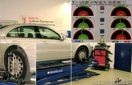

wer kennt sich mit der vorderachs meines S211 baujahr 2003 aus?
mein auto zieht nach rechts seid das tragegelenk erneuert ist..
die spur ist ein gestellt aber er läuft immer noch nach rechts.
reifen wurden mehrfach gewechselt scheiden als ursache aus.
wie wird die achs eingestell? wo und wie werden die einstellschrauben
eingestellt?
eine zeichnug mit hinweispfeilen wäre super.
bitte um schnelle antworten. es steht urlaub mit dem auto an.
danke und gruss aus bremen
wo in bremen gibt es eine werkstatt die es richten kann ausser mercedes?
Quark!
Fahrwerk: an der VA kann man Spur sowie Sturz/Nachlauf einstellen - letztere aber nur mit Korrekturschrauben
HA geht nur Spur
Die Vemessungsbühne zeigt alle Werte an - davon abhängig sollen Korreturschrauben eingesetzt werden. Mit probieren hat das nichts zu tun.
Aber da Du das ja alles weißt und das ja auch selbst machen kannst sind weitere Ausführungen unnötig.

Moin!!
An Deinem Auto kann man nur die Spur einstellen,aber das gleiche gilt auch für hinten.
Wenn die Spur nicht stimmt,kann er auch nach eine Seite ziehen.
Gruß P.W.
ohne Achsvermessungsprüfstand wird das wohl nicht gehen und selber an der Schraube drehen,ohne Prüfstand ist absolut hirnrissig:mad::mad::mad::mad:soviel dazu.
nachbessern lassen bei deinem schrauber der es gemacht hat und gut sollte es sein

Original geschrieben von taukar
schade, aber die antworten bringen mich nicht weiter.entweder sind sie von leuten die noch weniger ahnug haben als ich oder glauben das sie glauben zu wissen.
Also du SUPERSCHLAUER,
du stellst dein FZ auf die Achsvermessungsbühne, schließt den Computer an,
und der sagt dir dann genau was du an welcher Schraube drehen sollst.
Sind die Werte dann ok, ist alles im Grünen Bereich.
Noch Fragen-keine-wegtreten.
Achsvermessung
Lösung:
Schraube vorne links unten 2 Umdrehungen nach rechts.
:confused:

Stardiagnostiker
wenn das so feinfach wäre hätten die achsvermesser (2 renomierte reifenfirmen) es bestimmt gemacht.
laut mercedes wird die einstellung durch austauch von schrauben gemacht.da die fehleinstellung auf dem prüfatand nicht angezeigt wird, sondern nur bei fahren sich bemerkbar macht muss die richtige
einstellung durch ständiges verändern der einstellung herausgefunden werden.dies arbeit wird
nachzeitaufwand berechnet.
diese auskunft habe ich von mercedes niederlassung bremen bekommen.

Falls das Traggelenk nur einseitig gemacht wurde, würde ich es auf der anderen Seite auch erst erneuern. Gleichen Hersteller verwenden. Und dann weitersehen.
An Spur/ Sturz ändert sich dadurch nix, ausser du hast noch mehr gemacht. Tieferlegung oder so. Ansonsten stimmte die Spur auch vorher nicht. Sturz geht nur mit Korrekturschrauben. Spur logischerweise an den Spurstangen.
wenn deine Werkstatt/Reifennbude nicht einmal weiß
wo und wie die Korrekturschrauben eingebaut werden
und wie man die Spur einstellt, na dann sind das aber echte Profis!
Jemand der sowas nicht weiß, sollte auch nicht am Fahrwerk "rumbasteln"
Alerdings bringt es wahrscheinlich nichts dir das zu schreiben.
Du kennst das ja alles schon und brauchst ja eh keine Hilfe.
Nur: warum fragst du dann hier überhaupt?
Was wolltest du denn für eine Antwort?
Die richtigen Lösungen hast du schon bekommen.
Dennoch viel Erfolg
